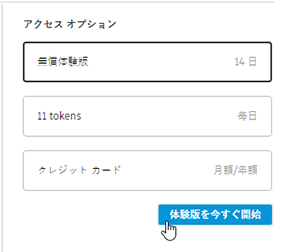

  3. [アクセス オプション]セクションで、[無償体験版]をクリックします。
  4. [体験版を今すぐ開始]をクリックします。
    アクセス オプション - クレジットカード
体験期間が終了すると、拡張機能へのアクセス権も終了し、請求は発生しません。拡張機能内の機能を引き続き使用する場合は、拡張機能へのアクセス権を購入する必要があります。
