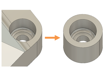

ボルト穴の保持ジオメトリを作成する
どこにジオメトリが必要かを定義することがジェネレーティブ解析においては重要です。開始モデルがある場合、どのパーツを保持するか、およびどのパーツをジェネレーティブ解析で再デザインするかを定義できます。オブジェクトを別のオブジェクトにアタッチするボルト穴は、保持するジオメトリの良い例です。
[ジェネレーティブ デザイン][モデルを編集]コンテキスト環境にある任意のツールを使用して、保持ジオメトリを作成できます。この例では、ボルト穴の上に円をスケッチし、次に、[押し出し] ソリッド押し出しアイコン[交差]操作とともに使用して、ソリッド フィーチャを押し出します。[交差]は、元のモデルと新しいフィーチャを比較し、2 つのアイテムが共通して持っているジオメトリのみを保持します。
保持ジオメトリ - 押し出しの例
ヒント: 元のモデルのコピーを作成してコピーで作業し、[押し出し] ソリッド押し出しアイコン を使用して余分なジオメトリが除去されるときに開始モデルのコピーが保持されるようにします。
