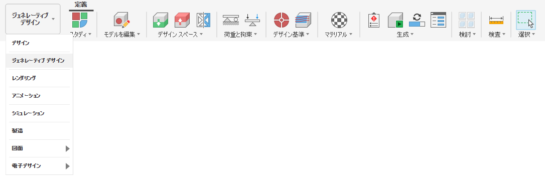

ジェネレーティブ デザインを使用するには、ジェネレーティブ デザイン 作業スペースで作業する必要があります。この作業スペースには、[作業スペース]メニューリストからアクセスできます。

ジェネレーティブ デザインの作業スペースが表示されない場合は、次の短いビデオをご覧ください。
