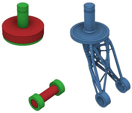

例 1
障害物ジオメトリのキャスタという用語の例 1
このホイール キャスタの場合、障害物ジオメトリ(赤色)をボディに割り当てて、結果の生成時にマテリアルを配置しない空の空間を表します。

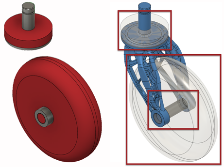

例 2
障害物ジオメトリのキャスタという用語の例 2 - ホイールは障害物ジオメトリを割り当てられていない
この例では、ホイールのスペースとマテリアルが干渉しないようにするための障害物ジオメトリを使用していません。その結果、生成されたデザインはこのスペース内に進入しています。
