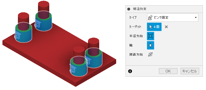

ピン拘束という用語の例
4 つの面に対して半径方向および軸方向に適用したピン拘束の例。
