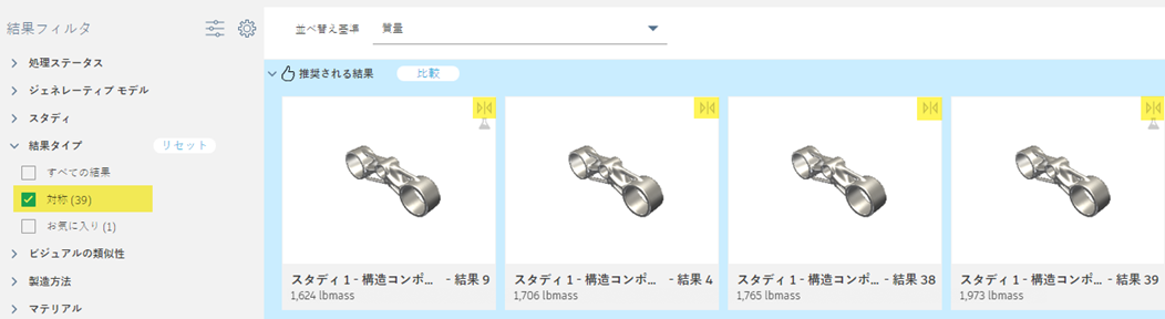

結果の生成が完了すると、[検討]コンテキスト環境で、対称の結果に 対称平面アイコン アイコンがマークされます。
対称の結果のみを表示するには、[結果フィルタ]ペインで、[結果タイプ]セクションに移動し、[対称]フィルタの上にマウス カーソルを合わせて、その横にある[分離]をクリックします。
対称 - 検討
