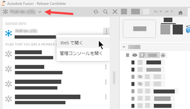

Fusion から Fusion Web クライアント を開く
Fusion を使用して、いくつかの方法で Fusion Web クライアント を開きます。それぞれの方法で Fusion Web クライアント が異なる場所で開きます。
または

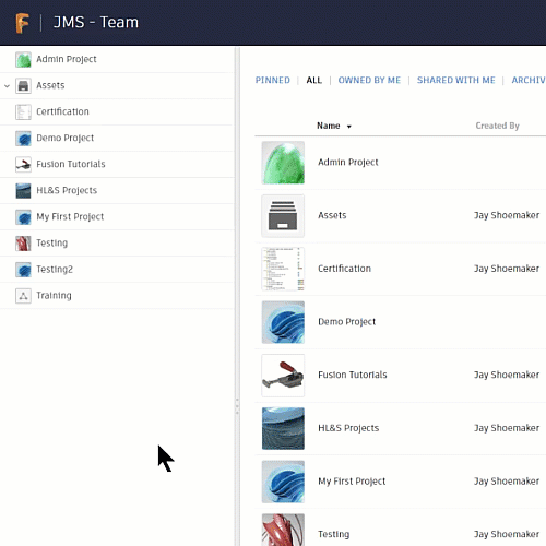

Fusion Web クライアント でナビゲートする
ナビゲーション パネルでは、ハブ内で使用するデザインやファイルを参照できます。以下を確認することができます。
ナビゲーション パネルの矢印をクリックして、プロジェクトまたはフォルダを参照します。デザインまたはファイルをクリックすると、右側のパネルに概要が表示されます。
プロジェクトの省略記号ボタンをクリックし、[移動]をクリックすると、このプロジェクトのみへのナビゲーション パネルが選択表示されます。
選択表示モードでプロジェクト名の省略記号ボタンをクリックし、[リストに戻る]をクリックすると、プロジェクト リスト全体が再度表示されます。
