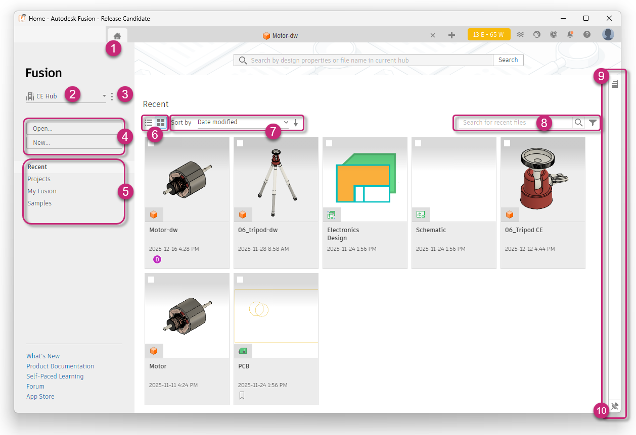

[ホーム]は、データの表示やアクセスが可能な Fusion の中心的な場所です。多くのオートデスク製品で同様のビューが使用されており、作業に一貫した方法でアクセスできます。[ホーム]では、デザインを開始または開く、最近の作業に戻る、ハブ内のプロジェクトやフォルダを参照する、オートデスクが提供するサンプル デザインを調べる、学習リソースを検索することができます。

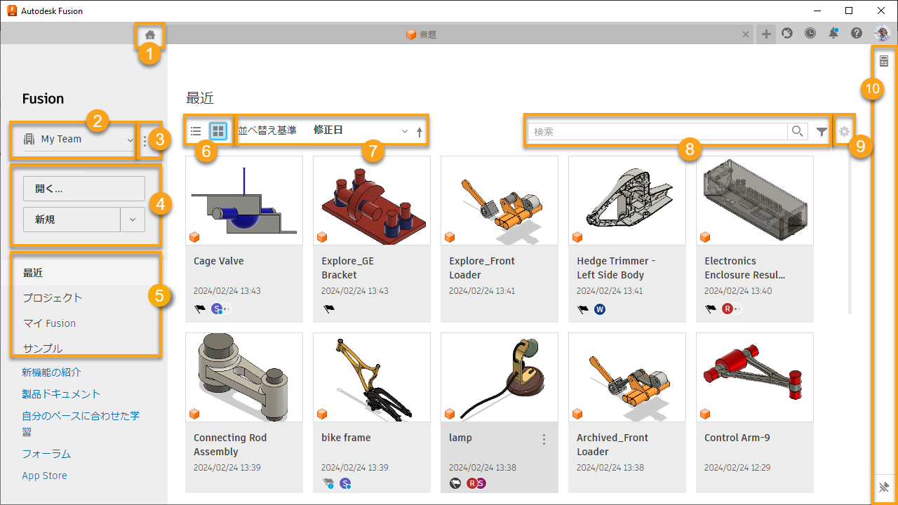

次の概要では、ナビゲーションと[ホーム]で使用するその他のコントロールを紹介します。[マイ Fusion] は例としてメイン領域に示されています。各ページについては、次のセクションで説明します。
[ホーム]の概要
  1. ホーム ホーム アイコン: 任意の作業スペースから[ホーム]を開きます。
  2. ハブ スイッチャ: プロジェクトとデータを保持するハブで作業します。複数のチームとコラボレーションする場合は、ハブを切り替えます。
  3. メンバーを招待: ハブにメンバーを追加します(ハブ管理者のみ)。
  4. [開く] および [新規]: デザインを作成するか、既存のデザインを開きます。
  5. [マイ Fusion] 、 [プロジェクト] 、 [サンプル] : 必要なページを開きます。作業を開始して最近使用したファイルを見つける( [マイ Fusion] )、ハブ内のプロジェクトやフォルダを参照して管理する( [プロジェクト] )、サンプル デザインを調べる( [サンプル] )ことができます。
  6. 検索: 現在のハブでデザイン、ファイル、プロパティを検索します。(教育機関向け Fusion では使用できません。)
  7. 詳細 プロパティ アイコン: 選択したファイルまたはフォルダの [詳細] パネルを開きます。
  8. ピン ピン アイコン: 詳細 パネルをピンで固定して、[ホーム]での作業中に開いたままになるようにします。

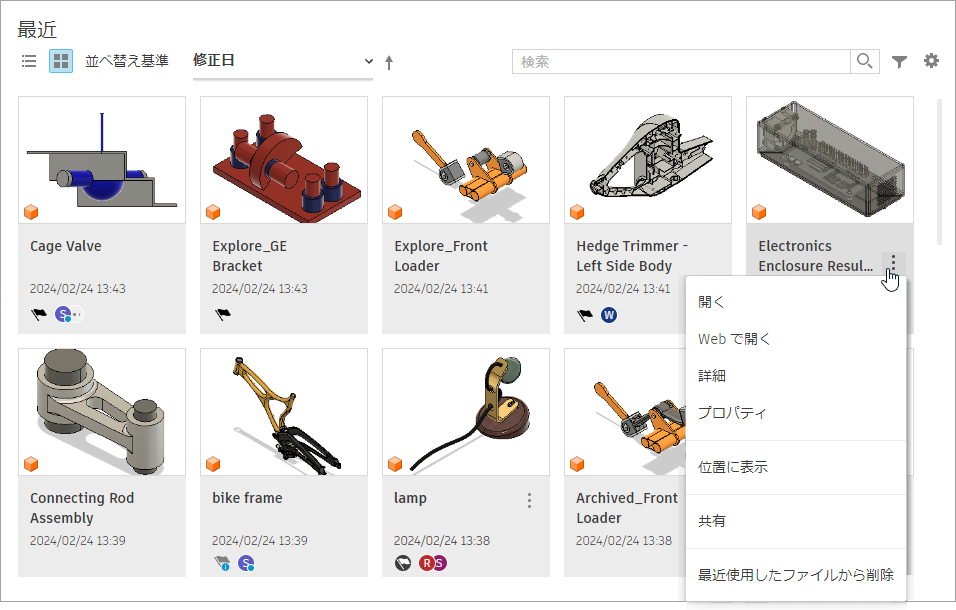

  4. 最近使用したファイル: 最近作業したファイルにアクセスします。

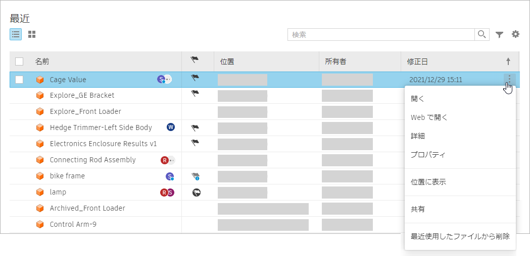

  5. 一覧表示およびグリッド ビュー: 一覧表示 リスト アイコンとグリッド ビュー グリッド アイコンを切り替えます。
    注: 一覧表示では、 [列設定] 列設定のアイコン を使用して列をカスタマイズできます。
  6. 並べ替え: [最近] リスト内のファイルの順序を変更します。

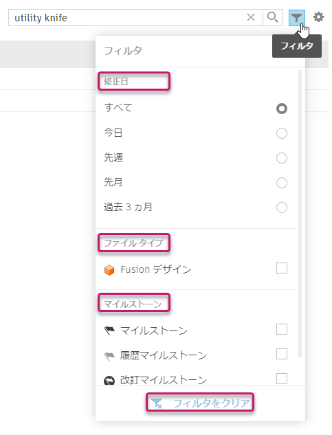

  7. 最近使用したファイルを検索する: [最近使用したファイルを検索] 検索アイコン および [フィルタ] フィルタ アイコン を使用して、 [最近] リストを検索して絞り込みます。

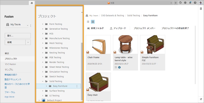

プロジェクト

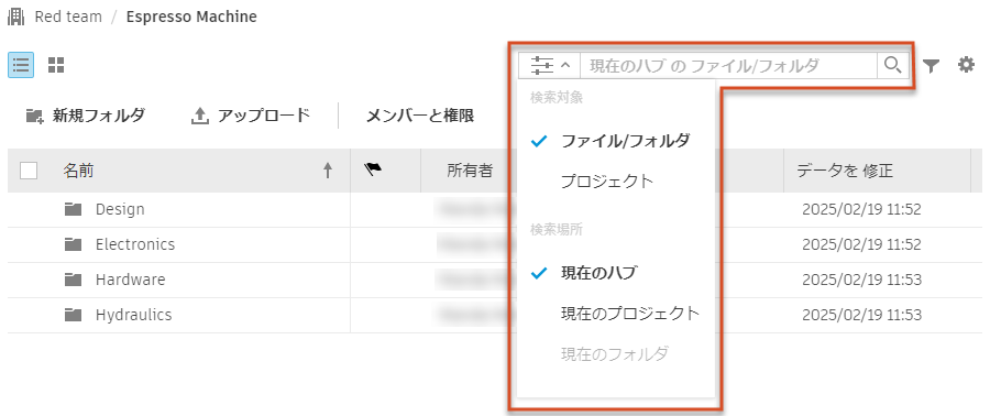

[プロジェクト] は[ホーム]の 2 番目のページで、現在のハブ内のプロジェクトおよびフォルダを参照および管理できます。メイン領域にフォルダとファイルを表示するには、プロジェクト リストでプロジェクトを選択します。[検索する文字列] ドロップダウンを使用して、ファイル、フォルダ、またはプロジェクトを検索します。ハブ、プロジェクト、またはフォルダのいずれを検索するかを選択します。
[ホーム]の[プロジェクト]ページ
プロジェクトの管理の詳細については、「プロジェクト フォルダを作成、名前変更、およびごみ箱に移動する」を参照してください。
