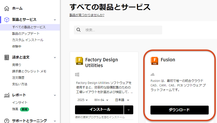

  1. [製品とサービス]リストで、Fusion を探します。
    Autodesk Account から Fusion をダウンロード
  2. [ダウンロード]をクリックします。
    注: ダウンロードは自動的に開始されます。[名前を付けて保存]ダイアログが表示され、*.exe ファイルをコンピュータに保存するよう求められます。一部の環境では、管理者用 *.exe インストーラを使用する必要があります。

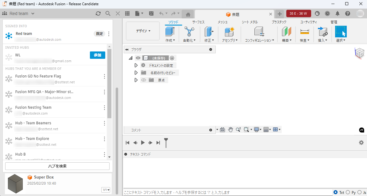

  1. Fusion が開いたら、Fusion の使用目的を尋ねるダイアログで、[デザイン]、[製造]、[電子デザイン]などのオプションを選択します。
  2. ダイアログで必要な設定を行ったら、 [開始する] をクリックします。
    [マイ Fusion]ページが選択された状態で Fusion ホームが開きます。次に例を示します。
    [ホーム]の[マイ Fusion]
    注: [マイ Fusion]ページの内容とレイアウトは、お持ちの Fusion のアクセスの種類によって異なる場合があります。
  3. [マイ Fusion]のアクションを使用して、新しいデザインの開始、ファイルのオープン、データのアップロード、プロジェクトの作成、学習リソースへのアクセスを行います。

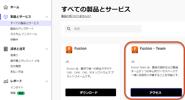

  1. Autodesk Account ページの [製品とサービス] で、 [Fusion: 投稿者] を見つけます。
    Autodesk Account から Fusion Web クライアント にアクセス
  2. [Fusion: 投稿者] カードで、 [アクセス] をクリックして Fusion Web クライアント を開きます。
    または、https://www.autodesk.com/fusion-team に移動してサインインします。
  3. 初めて Fusion Web クライアント を開く場合は、プロンプトに従って作業を行うハブを選択する必要があります。

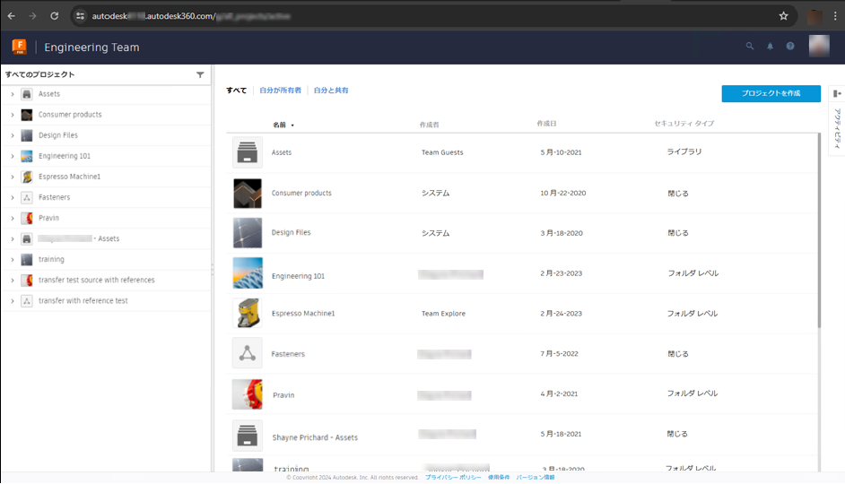

Fusion Web クライアント opens on the projects page.
