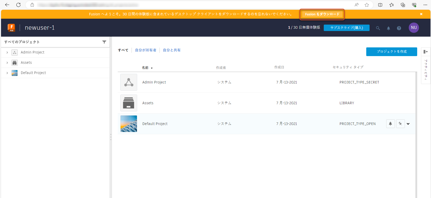

サインインすると、招待されたハブが既定のブラウザで開きます。
alt
このブラウザ インタフェースは Fusion Web クライアント と呼ばれ、データやプロジェクトの管理に使用します。
ヒント: 通知バナーのリンクから Fusion ソフトウェアをダウンロードすることができます。
