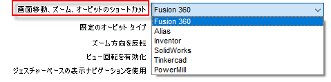

- [一般] > [マウスのセットアップ(画面移動、ズーム、オービット)]:表示ナビゲーション時の、マウスの中央ボタンの動作を設定します。オプションには、Fusion、[Alias]、[Inventor]、[SolidWorks]があります。

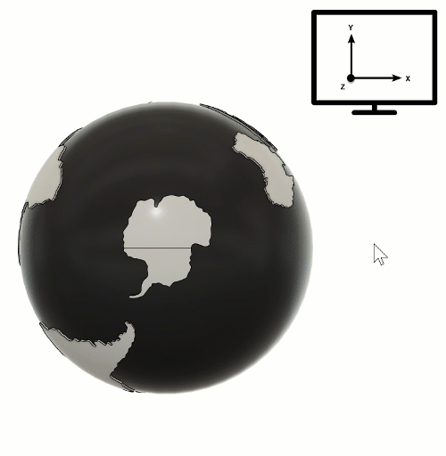

- [一般] > [既定のモデリング方向]:既定のモデリングの方向は[Z (上方向)]です。これを変更するには、[Y (上方向)]を選択し、[OK]をクリックし、Fusion を再起動します。すると、ViewCube は、[Y (上方向)]と表示することにより新しい既定モデリング方向を示します。

- [マウスのセットアップ(画面移動、ズーム、オービット)] までスクロールします。
- 最も使い慣れている CAD アプリケーションを選択します。画面移動、ズーム、およびオービットのマウス動作が変更されます。

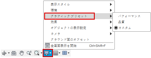

グラフィック プリセット
グラフィック プリセットを選択すると、関連する設定をすばやく変更できます。[品質] または [パフォーマンス] プリセットを変更すると、 [カスタム] プリセットがオーバーライドされます。
パフォーマンス
グラフィックス パフォーマンスは最適化されますが、視覚化の品質が低下する可能性があります。
品質
視覚的な体験が向上しますが、キャンバス ナビゲーションのパフォーマンスが低下する可能性があります。
カスタム
これらのグラフィックス設定は、特定のニーズに合わせて品質とパフォーマンスのバランスが取れるように変更できます。キャンバス エフェクトは、 [キャンバス] ツールバーで変更することもできます。キャンバス エフェクトを変更すると、 [カスタム] プリセットがオーバーライドされます。

注:グラフィック プリセットは、 [ナビゲーション バー] の [表示設定] からもアクセスできます。

[マウスのセットアップ(画面移動、ズーム、オービット)] 設定を、以下のいずれかのプログラムの画面移動、ズーム、オービットのマウス ショートカットに一致するように調整します。
