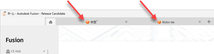

  1. Fusion ホームが開いている場合は、デザインを作成するか開いて、Fusion ワークスペースに切り替えます。
  2. データ パネルが非表示の場合は、次のようにします。
    • [データ パネル] アイコン データ パネル アイコン をクリックします。
    • Ctrl+Alt+P キー(Windows)または Option+Command+P キー(MacOS)を押します。

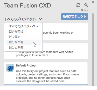

  3. データ パネルで、プロジェクト、サンプル、ライブラリの名前をダブルクリックして、すべてのデータ パネル コントロールを表示します。

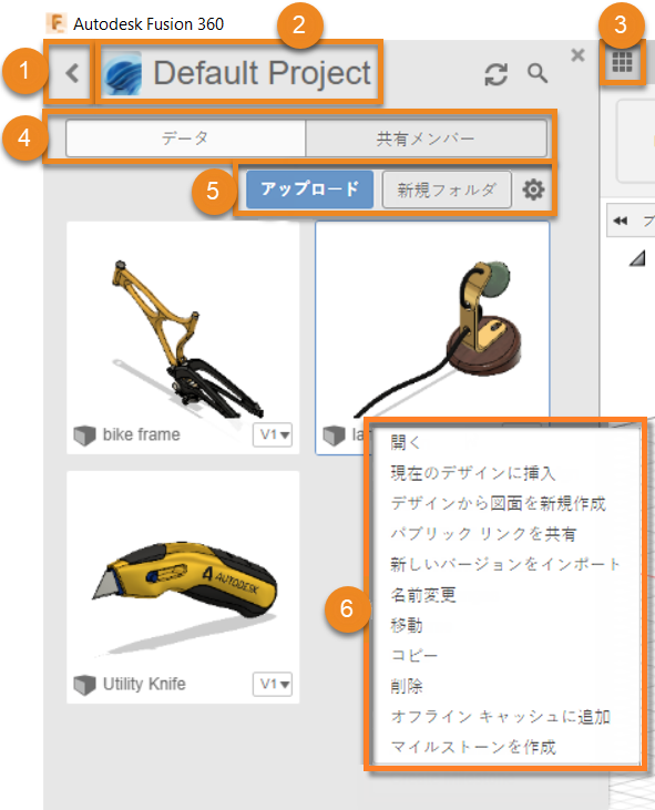

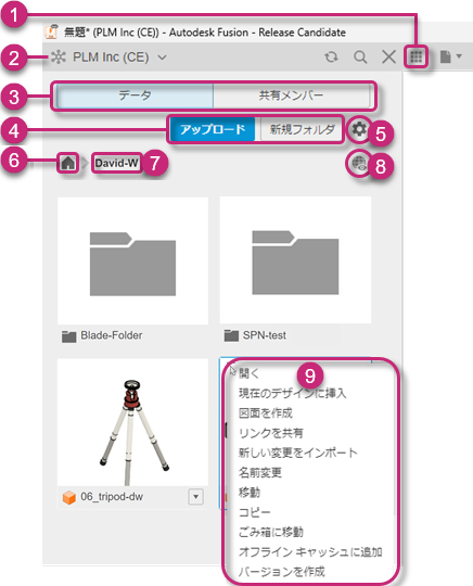

データ パネルのコントロール
データ パネル UI の概要
  1. データ パネルの表示または非表示: データ パネルの表示/非表示を切り替えます。
  2. 現在のハブ: 作業している現在の Fusion ハブ。
    注: データ パネルの上部にハブ名が表示されます。ハブ名の横のこのアイコン 共同編集 を確認し、共同編集ハブで作業しているかどうかを確認します。
  3. [データ]または[ユーザ]: データ ビューとユーザ ビューを切り替えます。
  4. [アップロード]または[新規フォルダ]: ローカル デバイスからファイルをアップロードするか、現在のプロジェクト内にフォルダを作成します。
  5. 設定: データ パネル ビューをカスタマイズして並べ替えます。たとえば、データをグリッドで表示したり、名前で並べ替えます。
  6. プロジェクト リストに戻る: プロジェクト、ライブラリ、サンプルのリストに戻ります。
  7. 現在のプロジェクト: 現在作業しているプロジェクトまたはライブラリの名前。
  8. Web で開く: 現在のプロジェクトまたはライブラリを Fusion Web クライアント で開きます。
  9. コンテキスト メニュー: 右クリックして特定のプロジェクトまたはフォルダのコマンドにアクセスします。
