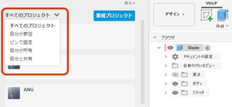

  3. データ パネルの左上にあるドロップダウン メニューから、使用するプロジェクト フィルタ(例: [すべてのプロジェクト] )を選択します。
    [プロジェクト]ドロップダウン

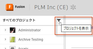

  2. 一覧をフィルタするには、Fusion Web クライアント の左上にある [プロジェクトを表示] をクリックします。
    プロジェクトを表示
  3. ドロップダウン メニューから、使用するプロジェクト フィルタ( [すべてのプロジェクト] など)を選択します。
    プロジェクトを表示
