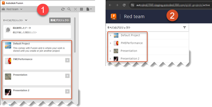

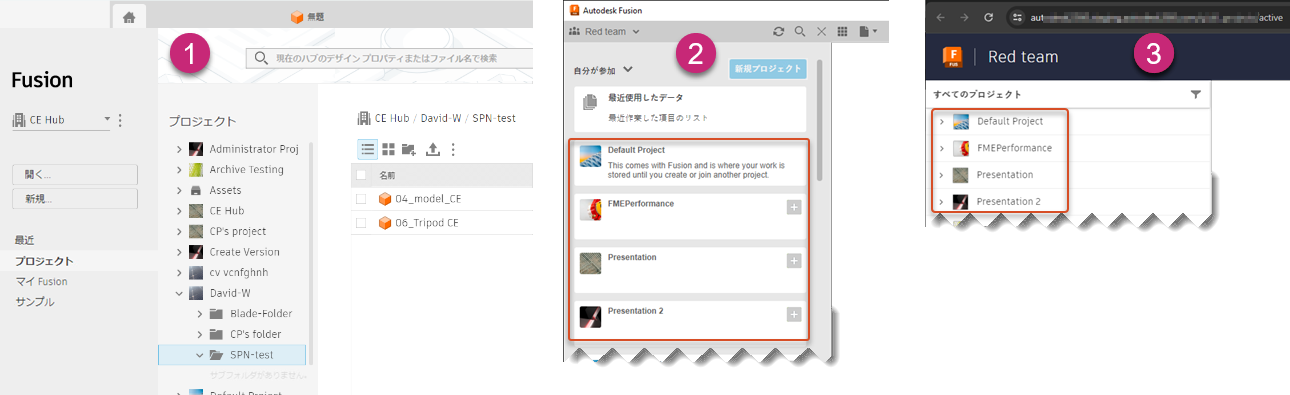

Fusion または Fusion Web クライアント の左側に、作業中のハブ内のプロジェクト名が表示されます。
ハブの場所
  1. [ホーム] タブ
  2. データ パネル
  3. Fusion Web クライアント

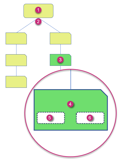

一般的な役割階層
表示可能な保護フォルダの名前
メンバーがプロジェクト内のフォルダにアクセスできる場合、フォルダの内容を表示する権限を持っていなくても、そのプロジェクト内の他のすべてのフォルダの名前を見ることができます。
重要: アクセス権のないフォルダの名前をメンバーに表示させたくない場合は、別のプロジェクトを作成し、そこにそれらのフォルダを保存する必要があります。

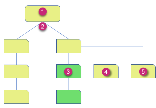

兄弟フォルダ レベル
  1. ハブ メンバーに閲覧者の役割が割り当てられているプロジェクト。
  2. 閲覧者の役割は、特に指定しない限り、そのメンバーのすべてのプロジェクト フォルダに自動的に継承されます。
  3. メンバーに編集者の役割が割り当てられているフォルダ。
  4. 特定のメンバーのみがアクセスできるフォルダ。ただし、プロジェクトのすべてのメンバーは、その内容を表示できなくても、名前を見ることはできます。
  5. (4)の兄弟フォルダ。アクセスは制限されていますが、その名前はプロジェクトのすべてのメンバーにも表示されます。(4)と(5)の名前をプロジェクトの他のメンバーに見せたくない場合は、別のプロジェクトに作成(または移動)する必要があります。

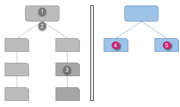

    兄弟プロジェクト
    この図では、フォルダ(4)と(5)は、プロジェクト(1)のメンバーに名前が見えないように、別のプロジェクトに保存されています。

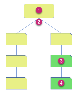

メンバーが個人としても、1 つまたは複数のグループの一部としてもフォルダにアクセスできる場合、そのメンバーに対して最も高い役割が優先されます。
フォルダ レベル グループ
  4. メンバーが編集者の役割を継承する(3)のサブフォルダ。
