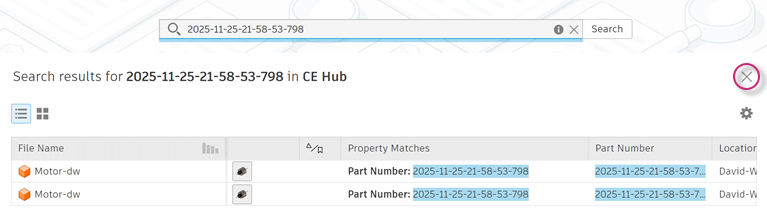

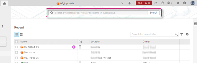

[ホーム]タブでデザインとプロパティを検索する
デザインとプロパティを検索するには、[ホーム]タブの上部にある[検索]ボックスを使用します。
注: この[検索]ボックスは、共同編集があるハブで作業している場合にのみ使用できます。ハブ名の横のこのアイコン 共同編集 を確認し、共同編集が可能かどうかを確認します。
  1. [ホーム] タブ上部の[検索]ボックス内をクリックします。
    上部のボックス
  2. 検索するプロパティ値、デザイン名、またはファイル名を入力します。
    検索結果が表示されます。
  3. [閉じる] (X)をクリックして前のページに戻ります。
    結果

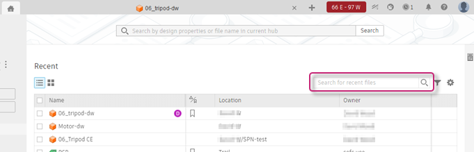

[ホーム]タブの[プロジェクト]および[最近]ページを検索する
[ホーム]タブの右側にある下部の[検索]ボックスを使用して、[最近]ページと[プロジェクト]ページを検索します。
上部のボックス
[最近] ページで、 [検索] を使用して一致するコンポーネント名を検索します。
  1. [ホーム] タブの左側にある [最近] をクリックします。
  2. [検索]ボックスに語句を入力します。

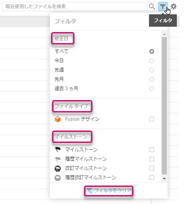

  3. [フィルタ] フィルタのアイコン をクリックすると、検索結果を絞り込むための次のオプションが表示されます。
    • 変更日
    • ファイル タイプ
    • マイルストーン タイプ([最近]でのみ)
      検索
      注: 共同編集が可能なハブで作業している場合、マイルストーンという用語はバージョンに変更されました。現在、バージョン履歴バージョン改訂、および履歴改訂でフィルタすることが可能です。ハブ名の横のこのアイコン 共同編集 を確認し、共同編集が可能かどうかを確認します。共同編集についてご覧ください
  4. [フィルタをクリア] をクリックして選択をクリアします。

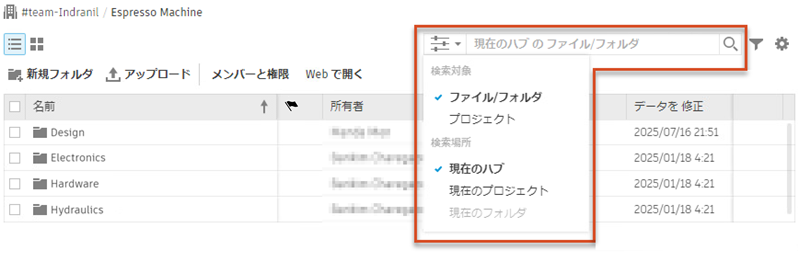

[プロジェクト] ページでは、検索する場所や検索対象をより詳細にコントロールできます。既定では、Fusion は現在のハブ内のファイルとフォルダを検索しれます。
  1. [ホーム] タブの左側にある [プロジェクト] をクリックします。
  3. 検索対象と検索場所を変更するには、 [検索] 検索アイコン ドロップダウン メニューを使用します。Fusion では名前だけでなく、参照されているコンポーネントや部品番号などの内容も検索されます。
    [列設定]メニュー
    検索を [プロジェクト] に絞り込むと、Fusion は現在のハブ内で一致するプロジェクト名を検索し、 [現在のプロジェクト][現在のフォルダ] オプションを無効にします。
    注: Fusion の使用を 1 年間停止すると、更新されない限りコンポーネントの内容を検索することができなくなります。

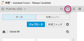

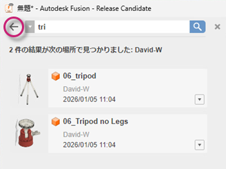

データ パネルでデザインとファイルを検索する
デザイン名とファイル名を検索するには、データ パネルの[検索]を使用します。
  1. データ パネルの上部にある [検索] 検索 をクリックします。
    検索
  2. テキストを入力して、デザイン名またはファイル名を検索します。
    Fusion によって、ユーザが最近アクセスしたプロジェクトが検索され、結果が表示されます。
  3. [戻る] 戻る をクリックしてデータ パネルに戻ります。
    検索

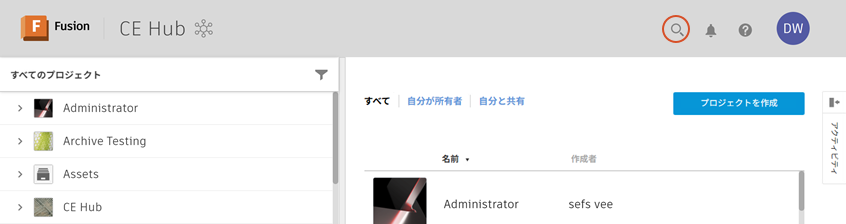

Fusion Web クライアント でデザインとファイルを検索する
デザイン名とファイル名を検索するには、Fusion Web クライアント で[検索]を使用します。
  1. Fusion Web クライアント の上部にある [検索] 検索 をクリックします。
    検索
  3. ブラウザで [戻る] をクリックして前のページに戻ります。
