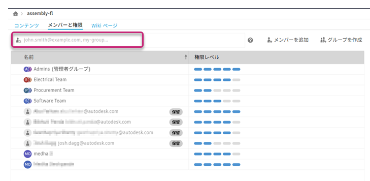

  3. 検索ボックスに、探したい人またはグループの名前を入力します。
    検索ボックス
    ハブ メンバーと一致する名前があると、Fusion によって検出され、その名前がボックスに取り込まれます。

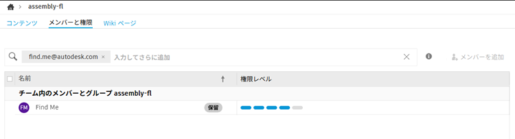

  4. [Enter]を押すと、メンバーの名前と権限レベルを含む結果が表示されます。
    検索結果
