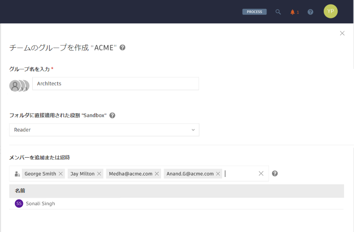

グループを作成する

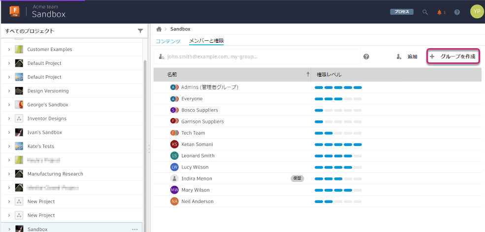

  1. Fusion Web クライアント を開きます。
  2. フォルダ レベル プロジェクトで、グループを作成するフォルダにナビゲートします。
  3. [メンバーと権限]タブをクリックします。
  4. [グループ作成]をクリックします。
    グループを作成する
  5. グループに対して一意の名前を入力します
  6. グループ内のすべての個人に割り当てる役割を選択します。
    グループのすべてのメンバーがこの役割を持ちます。ただし、親フォルダまたは同じフォルダ内に共存するグループから、より高い権限が存在する場合は、それを個人が取得することができます。
  7. [メンバーを追加または招待]ボックスに、グループに招待するメンバーの名前を入力します。
    招待者
    複数の名前を入力することができます。名前がハブ メンバーと一致する場合、Fusion はそれらを検出し、それに応じてボックスに値を入力します。
    まだハブに所属していない人の電子メール アドレスを入力できます。招待状はこれらのアドレスに送信されます。
  8. [追加] をクリックするか、[Enter]を押して招待者のリストに名前を追加します。

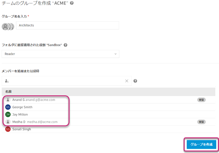

    招待者リスト
  9. [グループを作成]をクリックし、招待状を送信してグループを作成します。

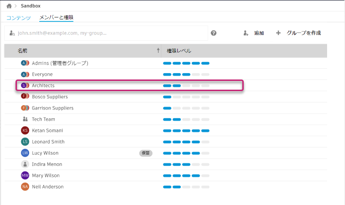

    新しいグループが、アルファベット順に並べられたメンバーのリストに追加されます。
    list

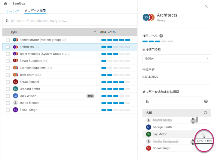

グループからメンバーを削除する
  1. Fusion Web クライアント の[メンバーと権限]で、変更するグループをクリックします。
    右側に[フォーカス]パネルが開きます。
    メンバーを削除
  1. グループから削除するメンバーの名前の上にポインタを置き、[削除](X)をクリックします。

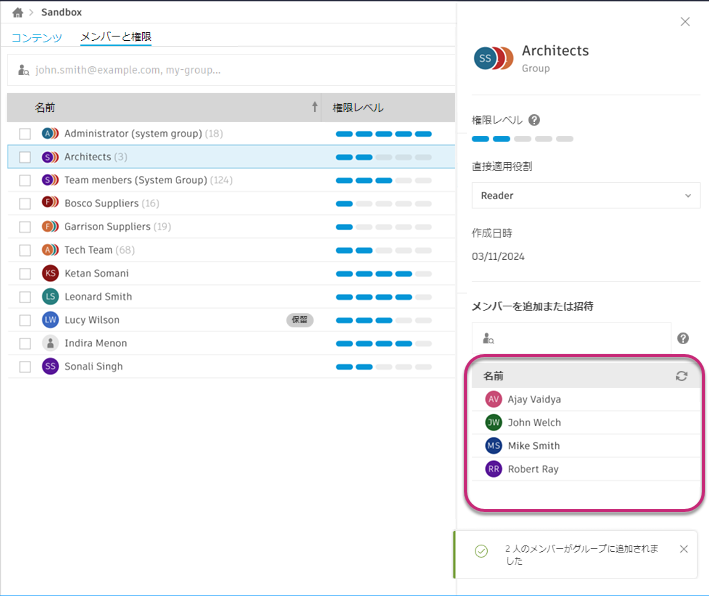

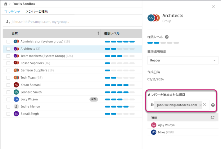

既存のグループにメンバーを追加する
    右側に[フォーカス]パネルが開きます。
    メンバーを追加
  1. [メンバーを追加または招待]ボックスに、グループに招待するメンバーの名前を入力します。
  2. [追加] をクリックするか、[Enter]を押して招待状を送信します。
    [メンバーを追加または招待] ボックスの下のリストに名前が追加されます。
    名前の追加

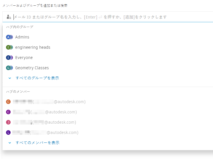

ハブ内のすべてのグループを表示する
  1. [メンバーを追加または招待]ボックス内をクリックします。
    ハブ グループとメンバーのドロップダウン リストが開きます。
    グループとメンバー
  2. 必要に応じて、[すべてのグループを表示]をクリックしてリストを展開します。
