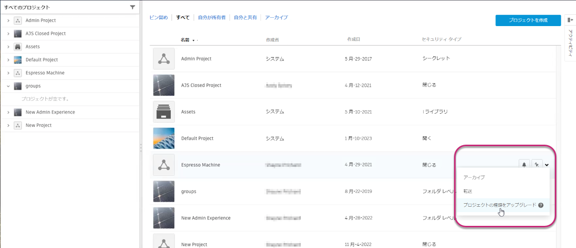

Fusion Web クライアント の[プロジェクト]ページで、アップグレードするプロジェクトの行にカーソルを合わせます。
ドロップダウン矢印をクリックして、[プロジェクト タイプをアップグレード]を選択します。
表示される[プロジェクト タイプをアップグレード]ダイアログで、[アップグレードを開始]をクリックします。
プロジェクトのサイズによっては、アップグレードに数分かかる場合があります。ジョブ ステータス
で進行状況を確認できます。
