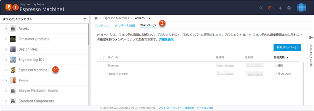

Fusion Web クライアント で、ブラウザの左上隅にある Fusion のアイコン
をクリックして、ハブのプロジェクト リストを表示します。
左側のプロジェクトのリストで、Wiki ページを表示する対象のプロジェクトをクリックします。
[Wiki ページ]タブをクリックします。
リスト内の Wiki ページをクリックして表示します。

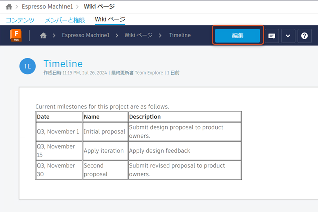

Wiki ページに変更を加えるには、エディタで[編集]をクリックします。

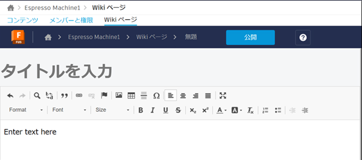

[Wiki ページ]タブで、[新規 Wiki ページ]をクリックします。
Wiki エディタが開きます。
タイトルとテキストを入力します。必要に応じて書式設定ツールを使用します。
完了したら、[パブリッシュ]をクリックします。

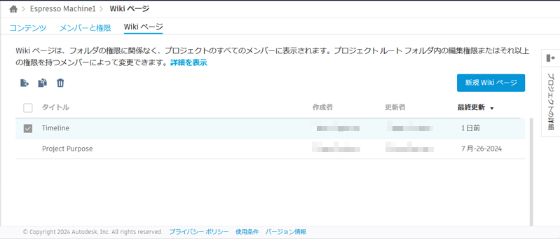

[Wiki ページ]タブで、使用する個々のページを選択するか、[タイトル]列ヘッダの横にあるボックスをクリックしてすべてのページを選択します。
移動
、コピー
、および削除
の各アイコンは、[タイトル]ヘッダの上に表示されます。
Wiki ページを移動
したり、コピー
したりするには、適切なアイコンをクリックし、開いたダイアログで移動先を選択します。
Wiki ページを削除するには、
をクリックし、表示される確認ダイアログで[削除]をクリックします。
