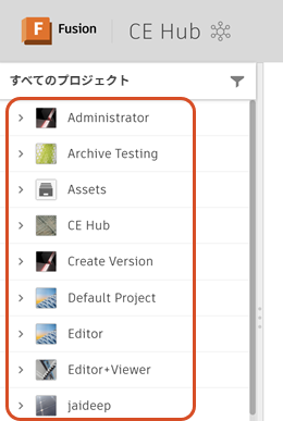

プロジェクトの一覧をフィルタする
Fusion Web クライアント でプロジェクトの一覧をフィルタする
  1. Fusion Web クライアント のプロジェクトの一覧に移動するには、ウィンドウの左上にある Fusion プロジェクトの一覧のアイコン をクリックします。
    fusion

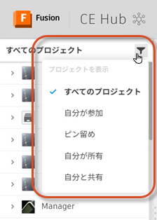

  2. [プロジェクトを表示] フィルタ アイコン ドロップダウン リストで、表示するプロジェクトのタイプを選択します。
    リスト ビュー

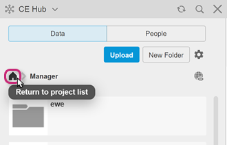

データ パネルでプロジェクトの一覧をフィルタする
  1. データ パネルのプロジェクトの一覧に移動するには、 [プロジェクト一覧に戻る] プロジェクト一覧のアイコン をクリックします。
    プロジェクト一覧に戻る

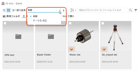

  2. データ パネルの上部にあるドロップダウン リストで、表示するプロジェクトのタイプを選択します。
    リスト ビュー

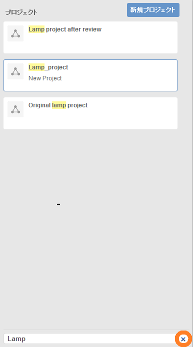

  3. 一覧をさらに絞り込むには、データ パネルの下部にある [フィルタ] ボックスにテキストを入力します。
    [フィルタ]ボックス

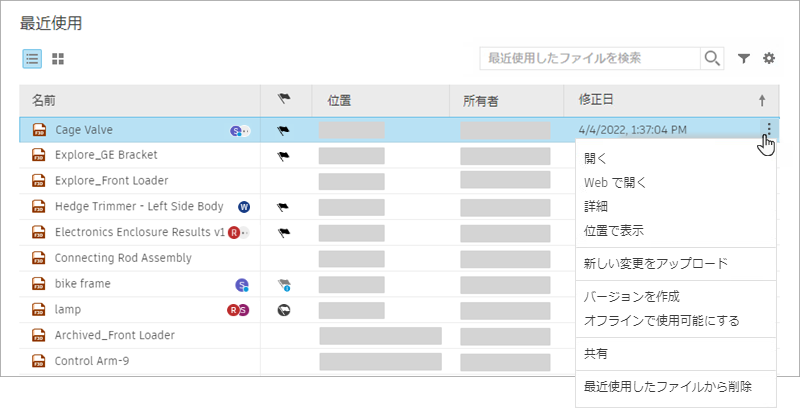

    ヒント: 項目をダブルクリックして開きます。コンテキスト メニューを表示するには、項目を右クリックするか、項目にカーソルを合わせて右側の [詳細] 詳細メニューのアイコン をクリックします。

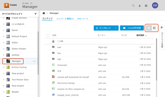

Fusion Web クライアント で一覧表示とグリッド ビューを切り替える
  1. Fusion Web クライアント ウィンドウの左側で、プロジェクト一覧のプロジェクトをダブルクリックします。
    プロジェクト
    プロジェクトに含まれるフォルダとデータが右側に表示されます。
    プロジェクト
  2. [一覧表示] 一覧のアイコン または [グリッド ビュー] グリッドのアイコン をクリックします。
[ホーム]タブの[一覧表示]の列をカスタマイズする
[ホーム] タブの[一覧表示]で、[列設定] 列設定のアイコン をクリックすると、列の表示をカスタマイズするためのメニューが開きます。

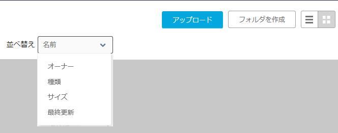

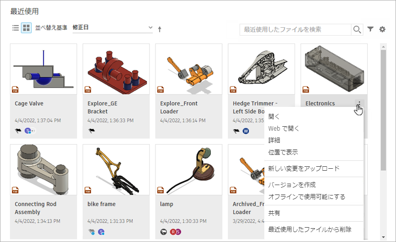

[ホーム] タブでデータを並べ替える
  1. グリッド ビューで、[ホーム] タブの[プロジェクト]ページを表示している場合は、 [並べ替え] ドロップダウン メニュー 下向きのアイコン をクリックします。
    グリッドの並べ替え
  2. ドロップダウン メニューで、 [名前][修正日] などの並べ替え基準を選択します。
  3. 上矢印 上矢印のアイコン または下矢印 下矢印のアイコン をクリックして、並べ替え順序を変更します。

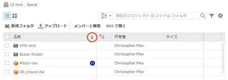

  4. 一覧表示になっている場合は、 [名前] 列ヘッダをクリックすると、名前で並べ替えることができます。
    一覧の並べ替え

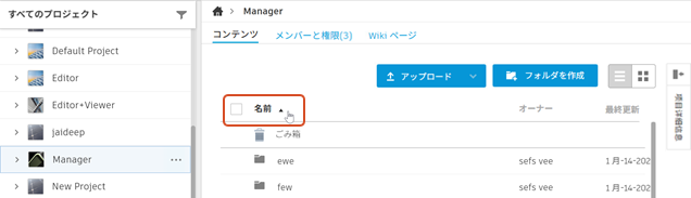

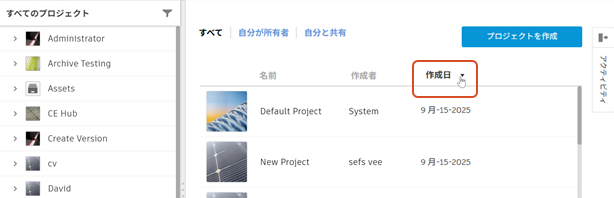

Fusion Web クライアント でプロジェクトを並べ替える
    fusion
  2. 右側のプロジェクト一覧で、列ヘッダをクリックしてプロジェクトを並べ替えます。
    ヘッダをクリック

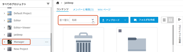

Fusion Web クライアント でプロジェクトの内容を並べ替える
  1. Fusion Web クライアント の左側にあるプロジェクトの一覧で、プロジェクトをクリックします。
  2. グリッド ビューの[プロジェクト]ページで、 [並べ替え] ドロップダウン メニュー 下向きのアイコン をクリックします。
    並べ替えメニュー
  3. ドロップダウン メニューで、 [名前][最終更新] などの並べ替え基準を選択します。
    一覧の並べ替え
