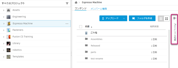

  1. Fusion Web クライアント でプロジェクトをクリックして開きます。
  2. 右側の[プロジェクトの詳細]タブをクリックします。
    詳細タブ
    [プロジェクトの詳細]パネルが開き、プロジェクトの詳細とアクティビティ ログが表示されます。

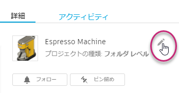

Fusion Web クライアント でプロジェクトの名前を変更する
  1. [プロジェクトの詳細]パネルで、プロジェクト名の右側にマウス ポインタを置き、[名前変更] [詳細]タブ をクリックします。
    名前変更
  2. プロジェクトの新しい名前を入力します。

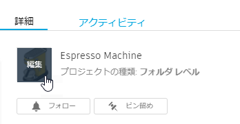

Fusion Web クライアント でプロジェクト イメージを変更する
  1. [プロジェクトの詳細]パネルで、プロジェクト イメージの上にマウス ポインタを置き、 [編集] をクリックします。
    名前変更
  2. 使用可能なイメージを選択するか、[自分のものをアップロード]をクリックします。
    自分のイメージを使用する場合は、正方形で 100x100 ピクセル以上の画像が最適です。ファイルの最大サイズは 8 MB です。
  3. イメージを選択するか、自分のイメージをアップロードしたら、[更新]をクリックします。
