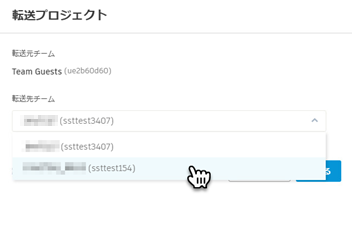

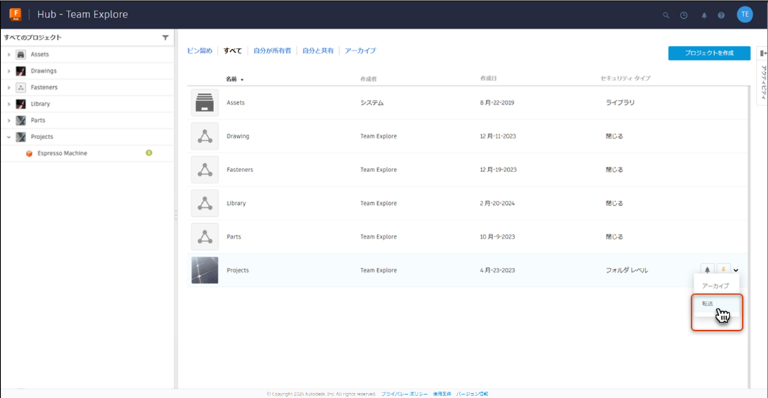

プロジェクト管理者は、プロジェクトを別のハブに転送することができます。たとえば、新しいチームや別のチームがプロジェクトでの作業を行う場合などです。このためには、Fusion Web クライアント を使用します。
メンバーとグループは転送されません。プロジェクトの転送後は、メンバーをプロジェクトに再招待する必要があります。
既定で、プロジェクト管理者は転送後にマネージャになります。ただし、そのユーザが既に転送先のハブの管理者である場合は、その役割が保持されます。
転送元ハブからプロジェクトを転送するには、転送元ハブの管理者である必要があります。

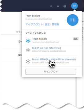

転送先ハブのメンバーである必要があります。

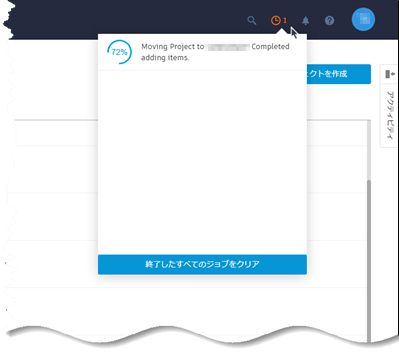

これからプロジェクトを転送するので、作業内容を保存し、転送中にプロジェクト データを使用しないようにする必要があるとプロジェクト メンバーに伝えます。
転送されたプロジェクトの名前は保持され、新しいハブに移動されます。古いハブではアクセスできなくなります。
