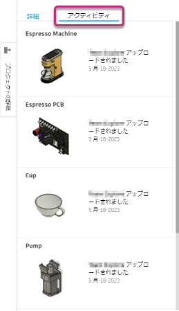

アクティビティ
ハブおよびプロジェクト レベルのアクティビティは、Fusion Web クライアント ウィンドウの右側にある[プロジェクトの詳細]パネルで確認できます。情報には次のものが含まれています。
  1. Fusion Web クライアント でプロジェクトをクリックして開きます。
  2. 右側の[プロジェクトの詳細]タブをクリックします。
  3. 表示されるパネルで、[アクティビティ]タブをクリックします。
    アクティビティ タブ
  4. パネルでコンテンツ関連の項目をクリックしてファイルを開きます。
