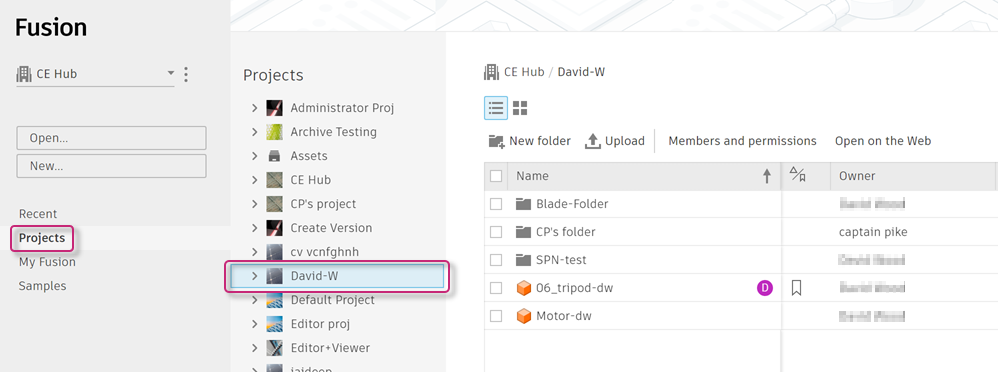

  1. [プロジェクト] ページで、フォルダを作成するプロジェクトを選択します。
    [プロジェクト]ページ
  2. 右側のプロジェクト コンテンツのリストの上にある [新規フォルダ] をクリックします。
  3. 新しいフォルダの名前を入力して、[Enter]を押します。
