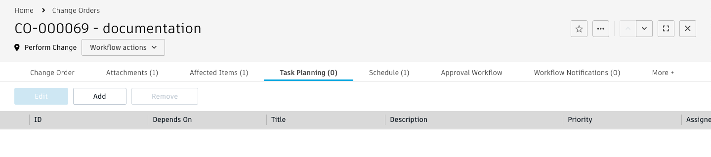

タスク プランニングを設定する
変更指示の [タスク プランニング] タブに移動します。
タブには、選択した変更承認テンプレートの事前定義済みアクティビティが既に含まれている場合があります。
既存のテンプレート エントリを確認し、必要に応じて修正します。
アクティビティを追加、削除、または調整して、特定の変更を正常に完了させることができます。
変更アクティビティを定義する
[タスク プランニング] タブで新しい行を作成します。
必要な情報を入力します。
