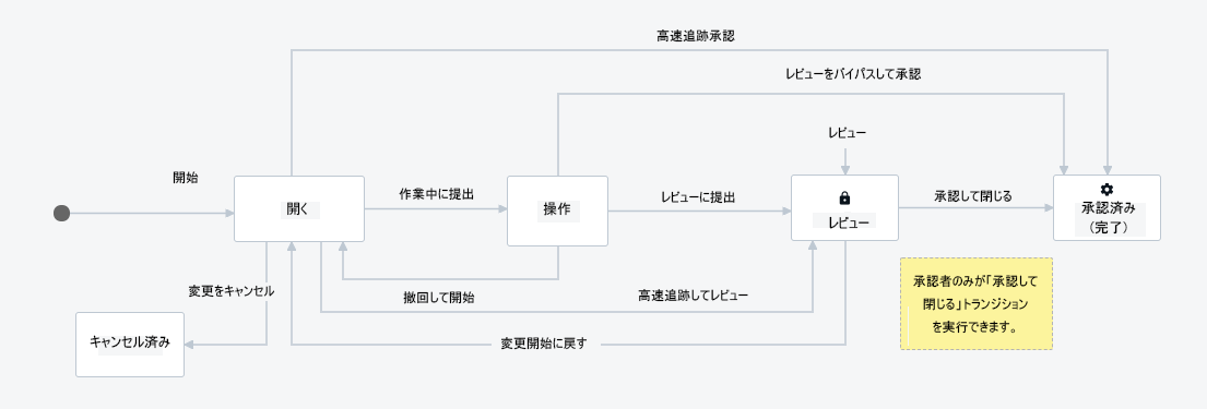

変更指示ワークフロー マップ
変更開始
変更指示の承認ワークフローは、変更指示を使用する Fusion デザインまたは図面をリリースした際に、Manage Extension を使用して開始します。変更指示は、[変更開始]ワークフロー ステータスで開始します。既定では、変更指示を作成したユーザが所有者です。追加の所有者を変更指示に割り当てることができます。変更指示を再び開始したり、変更指示をキャンセルできるのは所有者のみです。
ロール アクション [書き出し先]
オーナー 作業中に提出 操作
高速追跡してレビュー レビュー
キャンセル キャンセル済み
承認者 高速追跡して承認 承認済み(完了)
高速追跡してレビュー レビュー
レビュー担当者 高速追跡してレビュー レビュー
作業中
変更指示の所有者が変更指示を[作業中]にすると、要求された変更を開始することができます。所有者は、変更指示を撤回したり、レビューに進めることができます。承認者は、[レビュー]ステータスをバイパスして、変更指示をすぐに承認して閉じることができます。
ロール アクション [書き出し先]
オーナー レビューに提出 レビュー
撤回して開始 開く
承認者 レビューをバイパスして承認 承認済み(完了)
レビュー
変更指示を[レビュー]ステータスに移動すると、影響を受けるアイテムがロックされます。これにより、正しい情報がレビュー担当者に送信されます。変更指示が[レビュー]ステータスになった後は、アイテムに対する変更を加えても、その変更は変更指示には反映されません。
注: 共同編集があるハブで作業している場合に、変更指示を[レビュー]ステータスに移動すると、その影響を受けるアイテムがロックされ、影響を受けるアイテムのすべてのモデルに対してバージョンが自動的に作成されます。
フィードバックを提供し、作業内容を承認するタスクを担当するユーザは、変更指示の要件を満たしているかどうかを判断します。
変更指示の要件を満たしている場合、承認者はその変更指示を承認して閉じることができます。これは、変更指示が完了したことを意味します。
承認者が変更指示の要件を満たしていないと判断した場合、その承認者はコメントを追加し、未完了に戻します。変更指示を再び開始するかどうかは所有者次第です。ここで、ワークフロー内を再度進めたり、キャンセルすることができます。
変更指示にレビュー担当者が特定されている場合、レビュー担当者はレビューの形式でオプションのフィードバックを提供します。フィードバックはワークフロー履歴に収集され、承認者に通知されます。
ロール アクション [書き出し先]
オーナー 変更開始に戻す 開く
承認者 レビューする レビューする
承認して閉じる 承認済み(完了)
レビュー担当者 レビューする レビューする
承認済み(完了)
変更指示は完了しています。この変更指示は再び開始できなくなっており、この変更指示の影響を受けるアイテムを別の変更指示に関連付けることができるようになりました。
注: 共同編集があるハブで作業している場合、変更指示を承認すると、影響を受けるアイテムの新しい改訂が作成されます。これらの新しい改訂は、変更指示が承認された日に有効となります。
キャンセル済み
変更指示の所有者が変更指示を破棄することを決定しました。この変更指示は再び開始できなくなっており、この変更指示の影響を受けるアイテムを別の変更指示に関連付けることができるようになりました。
