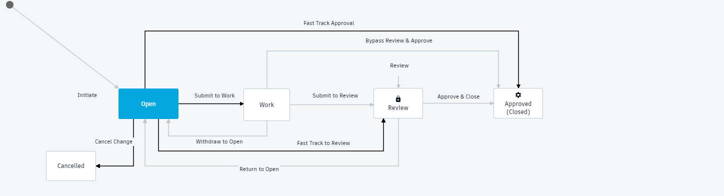

ワークフローとは、変更指示の作成、確認、承認など、管理対象プロセスを完了するために必要なアクションのことです。ワークフローは、ステータスとアクションで構成されます。
ワークフロー マップ
ワークフローのステータス
ステータスは、ワークフロー パス上の停止点です。ステータスは、ワークフロー マップ上にボックスとして表示されます。すべての変更指示は、常にいずれかのワークフロー ステータスになっています。現在のステータスは、ワークフロー マップ上に青色でハイライト表示されます。
アクション
ワークフローのアクションは、あるステータスを別のステータスに接続するパスで、ステータスの入力に必要なアクションを表します。ワークフローのアクションは、マップ上に矢印として表示されます。ステータスには 1 つまたは複数の実行可能なアクションがあります。使用可能なアクションは、現在のステータスとワークフローの権限に基づいています。使用可能なアクションは、現在のステータスから出発する太線のパスで示されています。アイテムが新しいワークフロー ステータスに到達すると、ワークフローに応じて 1 つまたは複数のアクションが実行可能になります。

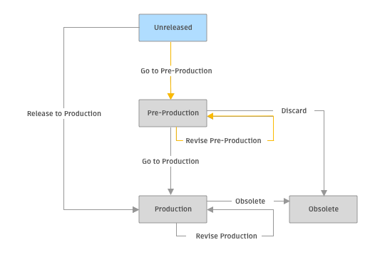

Fusion Manage Extension のライフサイクル ステータスは次のとおりです。
ライフサイクル ステータス 説明
未リリース デザインの反復作業が、デザインまたは図面の最初の改訂をリリースするために行われています。
プリプロダクション アイテムをリリースして作成にする準備が整っています。変更指示は重要なデザイン変更を追跡する場合に使用します。また、すばやいリリースでマイナーな改訂を作成する場合にも使用できます。反復の追跡により番号付きの改訂が作成されます。作成に進むには変更指示が必要です。
作成 アイテムが製造にリリースされます。デザイン変更には変更指示が必要であり、文字付きの改訂が作成されます。
廃止 アイテムは寿命に達し、製造されなくなったり破棄されます。アイテムを廃止に進めるには変更指示が必要です。
ライフサイクル マップ
変更指示に添付されたアイテムは、変更指示がワークフローを進むにつれて、次のライフサイクル ステータスに移動します。
クイック リリース
デザインや図面は、変更指示を必要とせずに未リリースからプリプロダクションに移行できます。同様に、ライフサイクル ステータスがプリプロダクションであるデザイン反復には変更指示は必要ありません。これは、クイック リリースと呼ばれ、未リリースからプリプロダクションに移行したり、プリプロダクションでマイナーな未追跡の改訂を作成する場合に、レビュー担当者と承認が必要ないことを意味します。クイック リリースのパスは、ライフサイクル マップ上でオレンジ色で表示されています。

ライフサイクル ステータス
ライフサイクル ステータス 説明
ライフサイクル マップ
変更指示に添付されたアイテムは、変更指示が進むにつれて、次のライフサイクル ステータスに移動します。
クイック リリース
