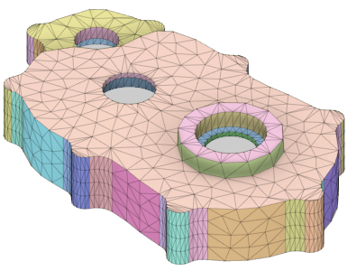

[再メッシュ] ツールを使用して、Fusion でメッシュ ボディまたは面グループの面を細分化または粗くします。
[デザイン]作業スペースの[メッシュ]タブで、[修正] > [再メッシュ]
を選択します。
[再メッシュ]ダイアログが表示されます。
キャンバスで、メッシュ ボディ、またはメッシュ ボディ上の面グループを選択します。
ダイアログで、再メッシュのタイプを選択します。
作成される面の数をコントロールするには、[密度]の値を指定します。
元のメッシュ形状をどの程度保持するかを指定するには、[形状の保持]の値を指定します。
[シャープなエッジを保持]をオンにすると、元のメッシュ ボディのシャープなエッジが保持されます。
[境界を保持]をオンにすると、元のメッシュ ボディの境界が保持されます。
[OK]をクリックします。
再メッシュされた面のグループが、キャンバスのメッシュ ボディに表示されます。[再メッシュ]フィーチャがタイムラインに表示されます。
