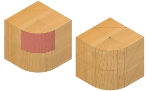

次のツールを使用して、メッシュ ボディを修正することができます。

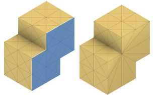

ダイレクト編集
[ダイレクト編集] ツールは、直接編集できるメッシュ基準フィーチャを作成します。
編集するメッシュ ボディを選択します。メッシュ基準フィーチャがタイムラインに表示され、デザインのパラメトリック履歴の変更をキャプチャせずに、メッシュ ボディにローカルで修正を加えることができます。
注: 面グループは、パラメトリック モデリング モードで選択可能な最小のエンティティです。[ダイレクト編集] を使用して、個々の面を選択および修正します。
ダイレクト編集の例

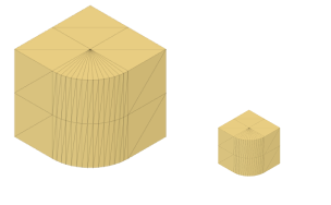

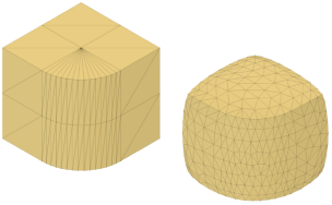

再メッシュ
[再メッシュ] ツールは、メッシュ ボディまたは面のグループ上の面をリファインするか粗くします。
メッシュ ボディまたはメッシュ ボディ上の面のグループを選択し、設定を調整してメッシュ面を再生成します。
再メッシュの例

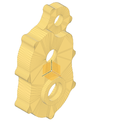

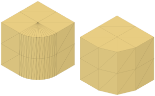

削減
[削減] ツールは、複雑さを最小限に抑えるために、メッシュ ボディ上の面の数を減らします。
メッシュ ボディまたは面グループを選択し、削減のターゲットを選択してから、設定を調整してメッシュ面の数を減らします。
削減の例

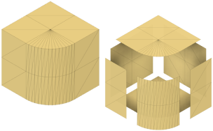

平面切断
[平面切断] ツールは、平面を使用して、メッシュ ボディをトリムまたは分割します。
メッシュ ボディを選択し、切断平面を選択して配置します。切断では、ボディのトリム、複数のボディへの分割、または面のみの分割を行うことができます。[トリム] および [ボディを分割] の切断タイプでは、隙間のないボディを生成するための塗り潰しタイプを選択します。
平面切断の例

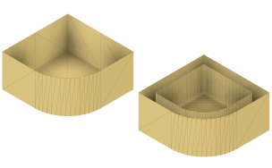

シェル
[シェル] ツールは、メッシュ ボディの内側を空洞にします。
メッシュ ボディを選択し、方向と厚さを調整して内部ボリュームを空洞にします。
シェルの例

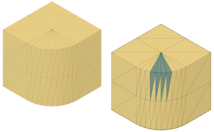

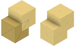

消去と塗り潰し
[消去と塗り潰し] ツールは、メッシュ ボディ上の面を除去および置換し、穴の塗り潰しおよび領域の修復を行います。
穴の周囲の面の境界を選択して塗り潰すか、除去および置換する領域の面を選択します。
注: [消去と塗り潰し] は、 [パラメトリック モデリング モード] または [ダイレクト モデリング モード] の [ダイレクト編集] でのみ使用できます。
消去と塗り潰しの例

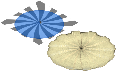

テクスチャの押し出し
[テクスチャの押し出し] テクスチャの押し出しメッシュ アイコン ツールでは、イメージを使用してメッシュ面、面グループ、またはメッシュ ボディにテクスチャを追加します。
テクスチャを追加する面、面グループ、またはメッシュ ボディを選択し、テクスチャに使用するイメージを選択します。押し出しのタイプと距離を指定し、イメージ スケールと配置を調整します。必要に応じて、選択したジオメトリにグリッド パターンでテクスチャを繰り返します。
注: [テクスチャの押し出し] は、 [パラメトリック モデリング モード] または [ダイレクト モデリング モード] の [ダイレクト編集] でのみ使用できます。
メッシュ テクスチャ押し出しの例

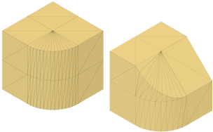

分離
[分離] ツールは、メッシュ ボディの領域を独立したメッシュ ボディに分離します。
分離タイプを選択してから、個別のボディに分離するメッシュ ボディまたは面グループを選択します。元のメッシュ ボディのコピーを保持しておくこともできます。
分離の例
