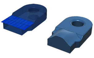

選択した面を T スプライン面に変換するには、 [面を編集] ツールを使用します。次に、移動する T スプライン面、エッジ、頂点を選択し、設計を修正します。
[面を編集]を使用すると、[デザイン]作業スペースで T スプライン機能にアクセスできます。T スプライン機能を使用すると、 [デザイン] 作業スペースの [ソリッド] タブでは作成するのが困難である形状を作成できます。
ツールの使用が完了すると、T スプライン面は再度ソリッドまたはサーフェス面に変換されます。
  1. [デザイン] 作業スペースの [ソリッド] タブで、 [修正] > [面を編集] を選択します。
  2. 面を選択して、T スプライン面と同様に編集します。
  3. 右クリックして[OK]を選択します。
