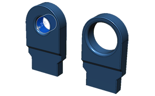

プレス/プル
[プレス/プル] ツールで、面、ボディ、フィレット、面取り、穴、およびその他のジオメトリのサイズを変更します。正確な動作は、選択したジオメトリによって異なります。
[プレス/プル] ツールを使用すると、 [プレス/プル] プレス/プルのアイコン フィーチャが [タイムライン] に表示されます。
エッジにフィレットや半径を作成したり、スケッチから押し出しを作成したり、既存の面をオフセットできます。
プレス/プルの例

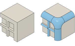

フィレット
[フィレット] ツールは、外側エッジから材料を除去するか内側エッジに材料を追加して、ソリッド ボディのエッジを丸めます。
長く狭い中心面では、 [フル ラウンド フィレット] の選択をより柔軟に行うことができます。中心面の上にポインタを置き、選択プレビューを使用して、クリックする前にどの側面を使用するかを確認します。
フィレットを作成すると、 [タイムライン] に [フィレット] フィレットのアイコン フィーチャが表示されます。
[プレス/プル] ツールを使用して、既存のフィレットを修正できます。
フィレットの例

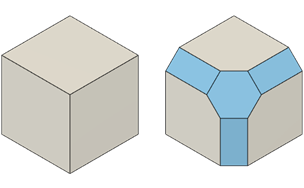

面取り
[面取り] ツールは、外側エッジから材料を除去するか内側エッジに材料を追加して、ソリッド ボディのエッジをベベルします。
面取りを作成すると、 [タイムライン] に [面取り] 面取りのアイコン フィーチャが表示されます。
[プレス/プル] ツールを使用して、既存の面取りを修正できます。
面取りの例

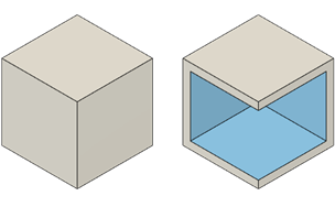

シェル
[シェル] ツールは、内部を空洞化して薄い壁のソリッド ボディを作成します。
[シェル] を使用して、ソリッド ボディの内部から材料を除去し、指定した厚さの壁を持つ空洞を作成することができます。
ソリッド ボディの壁を、内側、外側、または両方向にオフセットすることができます。
開口部を形成するには、空洞のソリッド ボディを作成するか、面を削除します。
ボディをシェル化すると、 [タイムライン] に [シェル] シェルのアイコン フィーチャが表示されます。
シェルの例

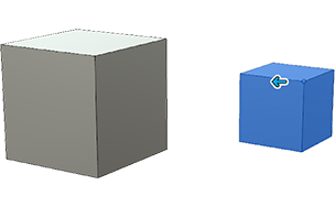

尺度
[尺度] ツールは、ソリッド ボディのサイズを拡大または縮小します。
オブジェクトを尺度変更すると、 [タイムライン] に [尺度] 尺度のアイコン フィーチャが表示されます。
尺度の例

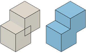

[結合]
[結合] ツールは、ソリッド ボディを結合、カット、または交差させます。
結合、切り取り、または交差操作で複雑なジオメトリやほぼ一致しているジオメトリが検出された場合、Fusion は自動的にバックグラウンドでメッシュ支援フォールバックを適用して信頼性を高めます。
結合の例

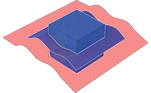

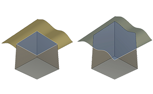

[面を置換]
[面を置換] ツールは、ソリッド ボディから面を削除し、ボディを新しい面の位置までトリムまたは延長します。
新しい面の位置は、交差する面、サーフェス パッチ、または作業平面に基づいています。
面を置き換えると、 [タイムライン] に [面を置換] 面を置換のアイコン フィーチャが表示されます。
面を置換の例

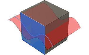

[面を分割]
[面を分割] ツールは、ソリッド ボディの面を分割して、勾配を追加したり、領域を削除したり、フィーチャを作成します。
面でボディを分割すると、 [タイムライン] に [面を分割] 面を分割のアイコン フィーチャが表示されます。
面を分割の例

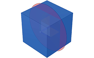

シルエットを分割
[シルエットを分割] ツールは、ビュー方向から見たシルエットのアウトラインでソリッド ボディを分割します。
[シルエットを分割] ツールを使用すると、 [タイムライン] に [シルエットを分割] シルエットを分割のアイコン フィーチャが表示されます。
シルエットを分割の例
