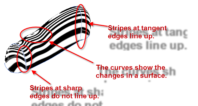

ゼブラのストライプは通常、反射の外観を強調するために工業デザインで使用されます。ゼブラのストライプの反射は、回転やズームで変化します。ほとんどのデザインで、ビューの変更後にストライプの方向と密度を変更すると便利です。
デザインを修正する際に、[ゼブラ解析]をオンのままにしてリアルタイムのフィードバックを得ることができます。
[ゼブラ解析]のオンとオフを切り替えて、解析を定期的に確認できます。
ストライプのエッジが揃っていない場合、境界は接線ではありません(G0)。
ストライプのエッジは揃っているが鋭角が含まれている場合、境界は接線です(G1)。
ストライプのエッジが全体的にスムーズである場合、境界は曲率連続です(G2)。
