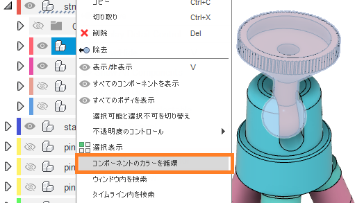

特定のコンポーネントの色を変更する
  1. ブラウザでコンポーネントを右クリックします。
  2. [コンポーネントのカラーを循環]を選択します。
    コンポーネントが新しい色に変わります。
  3. 省略可能: 手順 1 ~ 2 を繰り返して、色を再度変更します。
[コンポーネントのカラーを循環]メニュー
