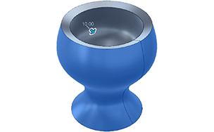

[厚み]ツールは、1 つまたは複数の面、サーフェス、またはキルトをオフセットし、側面を追加してソリッドを作成します。すべてのサーフェスは、元の位置から等しい距離だけオフセットされます。
サーフェスに厚みを付ける

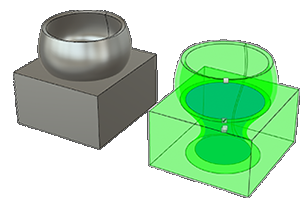

[境界塗り潰し]では、ツールの選択により形成される境界のボリュームを使用して、ボリュームを作成、結合、または削除します。ボリューム(またはセル)を形成するツールとして、ソリッド、サーフェス、または作業平面を選択します。これらのセルは、既存のソリッドを切り取ったり、既存のソリッドに結合したり、新しいソリッドを作成するために使用できます。
境界塗り潰し
