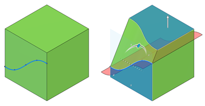

フィレットの例

  6. [パーティング ライン]勾配タイプの場合、[パーティング ツール]として使用するソリッド ボディ上の平面、面、エッジ、またはスケッチ曲線を選択します。
  7. [パーティング ライン]勾配タイプの場合、[パーティング ライン タイプ]を選択し、関連する設定を調整します。
    • [パーティング ラインを固定]: パーティング ラインを所定の位置に固定します。
      • 勾配側面を選択します。
        • [片側]: 片側に勾配を適用します。
        • [両側]: 異なる角度で 2 つの側面に勾配を適用します。
        • [対称]: 同じ角度で 2 つの側面に勾配を適用します。
    • [パーティング ラインを移動]: パーティング ラインを移動して勾配を適用します。
      • 方向を選択します。
        • [上の角度]: 角度をパーティング ラインの上に維持します。
        • [下の角度]: 角度をパーティング ラインの下に維持します。
        • [両方]: パーティング ラインの両側で角度を維持します。
      • [固定エッジ]: パーティング ラインの移動時に変形を防止するためのエッジを選択します。
