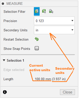

副単位
計測値を括弧で囲んで副単位で表示します。
Fusion には選択した福単位が記憶され、新しいセッションも含め、次回 [計測] を開いた時に復元されます。
計測ダイアログ - 副単位

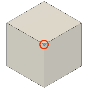

スナップ点を表示
キャンバス内のジオメトリ上にポインタを置いたときにスナップ点を表示するには、このチェックボックスをオンにします。[Ctrl] (Windows)または[Command] (macOS)を押しながらクリックすると、スナップ点が固定され、[Shift]を押しながらクリックすると、スナップ点が非表示になります。このオプションは、[選択フィルタ]が[面/エッジ/頂点] 面フィルタの選択 に設定されている場合にのみ使用できます。

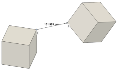

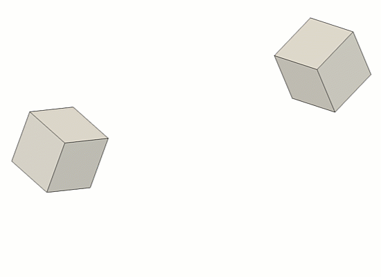

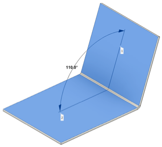

2 つのオブジェクト [距離]: 選択されている 2 つのオブジェクト間の最短距離を表示します。 距離を計測
平行でない平面上の 2 つの 2D オブジェクト [角度]: 選択されている 2 つのオブジェクト間の角度の計測値が表示されます。 角度を計測

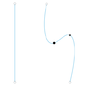

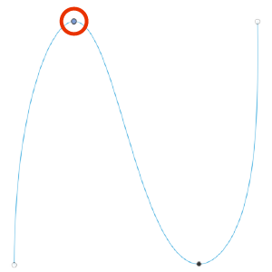

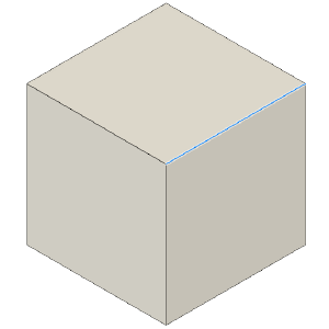

  • スケッチ線
  • スケッチ フィット点スプライン
  • エッジ(開いた)
  • 長さ
スケッチ線を選択 スケッチ曲線を選択
エッジを選択

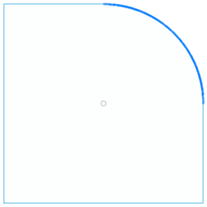

  • スケッチ円弧
  • 長さ
  • 半径
  • 直径
スケッチ円弧を選択 スケッチのコーナー フィレットを選択

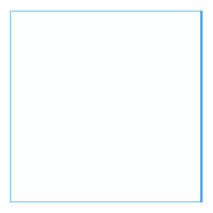

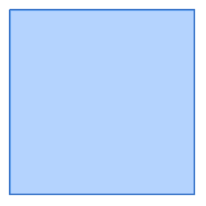

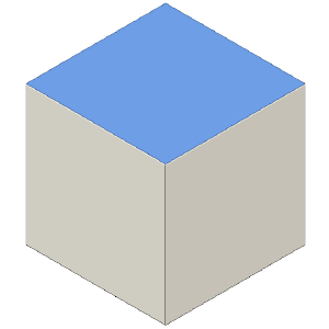

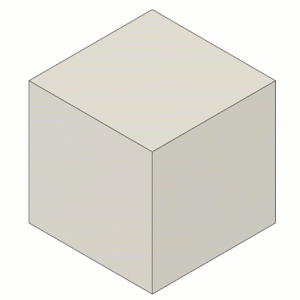

  • スケッチ プロファイル(正方形)
  • 面(正方形)
  • 面積
  • ループの長さ
正方形のスケッチ プロファイルを選択 正方形の面を選択

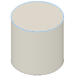

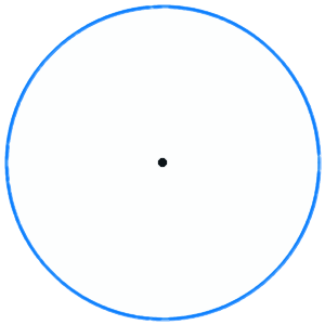

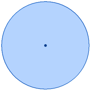

  • スケッチ プロファイル(閉じた円形)
  • 面(円形)
  • 面積
  • ループの長さ
  • 中心位置 X
  • 中心位置 Y
  • 中心位置 Z
円形スケッチ プロファイルを選択 円形の面を選択

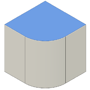

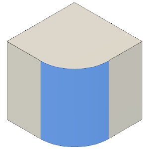

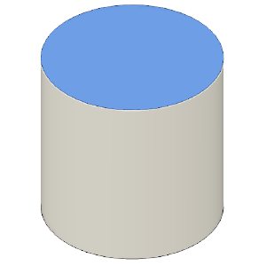

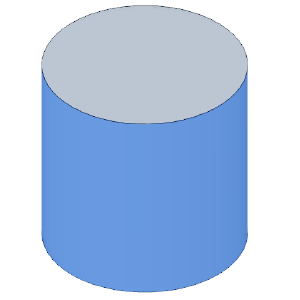

  • 面(円柱状)
  • 面(フィレット)
  • 半径
  • 直径
  • 面積
  • ループの長さ
円柱状の面を選択 フィレットされた面を選択
