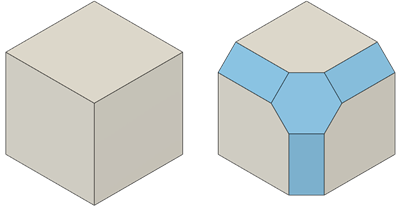

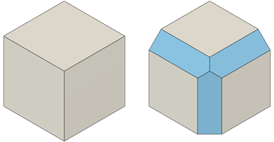

  6. コーナーのタイプを選択します。
    • [面取り]: コーナーでベベルされたエッジを結合する面取りを作成します。
    • [マイタ]: ベベルされたエッジをマイタ接続されたコーナー点にマージします。

面取りの例
面取りの例
