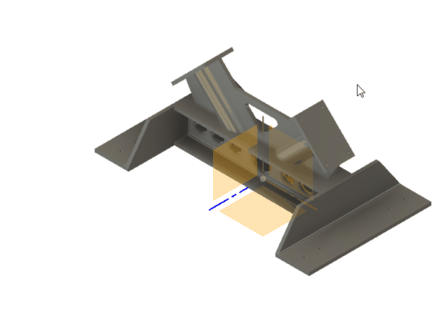

2 つの点を通過する軸のアニメーション
  1. ツールバーで、[構築] > [2 つの点を通過する軸] 2 つの点を通過する軸のアイコン を選択します。
    [タイプ] が [軸] に設定され、 [方法] が [2 つの点を通過] に設定された [構築ジオメトリ] ダイアログが表示されます。
  2. [範囲のタイプ] オプションを選択して、軸の終点を確立します。
  3. キャンバスで、1 番目の頂点またはスナップ点を選択します。
  4. 2 番目の頂点またはスナップ点を選択します。
  5. オプション: [サイズを変更する] を設定します。
    • 既定: 選択したジオメトリにフィットするように軸のサイズを調整します。
    • 拡張: 現在のビュー全体に収まるように軸のサイズを調整します。
  6. [OK] をクリックします。
選択した 2 つの頂点またはスナップ点を通過する新しい構築軸がキャンバスに表示されます。
