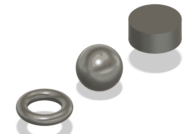

円、球、またはトーラスの中心に点を作成する
[円/球/トーラスの中心点] ツールを使用して、Fusion で円、球、またはトーラスの中心に構築点を作成する方法を学習します。
円/球/トーラスの中心点のアニメーション
  1. ツールバーで、[構築] > [円/球/トーラスの中心点] 円/球/トーラスの中心点のアイコン を選択します。
    [タイプ] が [点] に設定され、 [方法] が [円/球/トーラスの中心] に設定された [構築ジオメトリ] ダイアログが表示されます。
  2. [範囲のタイプ] オプションを選択して、平面の終点を確立します。
  3. キャンバスで、円形状面、スケッチ プロファイル、球状面、またはトロイダル面を選択します。
  4. [OK] をクリックします。
キャンバス内の、選択した円、球、またはトーラスの中心に、新しい構築点が表示されます。
