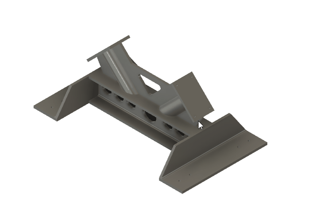

接平面のアニメーション
  1. ツールバーで、[構築] > [接平面] 接平面のアイコン を選択します。
    [タイプ] が [平面] に設定され、 [方法] が [接線] に設定された [構築ジオメトリ] ダイアログが表示されます。
  2. [範囲のタイプ] オプションを選択して、平面の終点を確立します。
  3. キャンバスで、円柱面または円錐面を選択します。
  4. 省略可能: 参照オブジェクトを選択します。
  5. キャンバスで[角度]マニピュレータ ハンドルをドラッグするか、正確な値を指定します。
  6. オプション: [オフセット] 値を入力して、計算された位置から平面をオフセットします。
  7. オプション: [サイズを変更する] を設定します。
    • 既定: 選択したジオメトリにフィットするように平面のサイズを調整します。
    • 拡張: 現在のビュー全体に収まるように平面のサイズを調整します。
  8. [OK] をクリックします。
指定した角度に回転された、新しい構築平面がキャンバスに表示されます。
