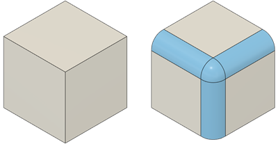

フィレットを作成する
[フィレット] ツールを使用して、外側エッジから材料を除去するか内側エッジに材料を追加して、Fusion のソリッド ボディのエッジを丸める方法について説明します。
フィレットの例
[フィレット]タイプを使用してフィレットを作成する
  1. [デザイン] > [ソリッド] > [修正] > [フィレット] フィレットのアイコン をクリックします。
    [フィレット]ダイアログが表示されます。
  2. ダイアログで、 [タイプ] ドロップダウン リストから [フィレット] を選択します。
  3. キャンバスで、フィレットするエッジ、面、またはフィーチャを選択します。
    選択セットが、選択ボックスに行として表示されます。
  4. 選択セットに関連付けられている設定を調整します。
    • [半径タイプ] を選択してフィレット サイズを定義します。
      • [一定] フィレットのアイコン: フィレット全体に沿って単一の半径値を適用します。
      • [弦の長さ] フィレットの弦の長さのアイコン: フィレット全体に沿って弦の長さの値を適用して、そのサイズを決定します。弦の長さは、フィレットが終了するエッジと隣接する面が開始するエッジの、2 つの間の距離です。
      • [徐変] 徐変 フィレット徐変半径のアイコン: 1 つのエッジに沿って指定した点に複数のフィレット半径値を適用します。(単一エッジのみ)
        • [半径点] セクションで、 [開始] 点と [終了] 点について、 [半径] と [位置] の値を調整します。
        • 点を追加または削除します。
      • 非対称: フィレット全体にわたって両側に一意の半径値を適用します。
    • [半径] 、 [弦の長さ] 、または [非対称] : キャンバス内で半径マニピュレータのハンドルをドラッグするか、正確な値を指定してフィレットのサイズを決定します。
    • [連続性] : フィレットの遷移に G1 または G2 の連続性を適用します。
      • [接線(G1)]
      • [曲率(G2)]
    • [接線ウェイト] : 尺度を大きくするか、小さくします。
    • [コーナーのタイプ] : コーナーでエッジを丸めるか、丸みのあるコーナーを隣接する面にブレンドします。
      • [ローリング ボール]
      • [セットバック]
  5. 省略可能: + をクリックして、リストに選択セットを追加します。手順 3 ~ 4 を繰り返して、最初の選択セットとは異なる設定でフィレットを作成します。
  6. [OK] をクリックします。
フィレットがキャンバスのソリッド ボディに表示されます。
フィレットの例

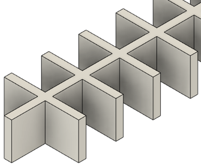

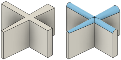

[ルールド フィレット]タイプを使用してフィレットを作成する
    [フィレット] ダイアログが表示されます。
  2. ダイアログで、 [タイプ] ドロップダウン リストから [ルールド フィレット] フィレットのアイコン を選択します。
  3. ルールを選択して、1 つの選択セットのすべてのエッジにフィレットを作成するか、2 つの選択セットが共有するエッジにのみフィレットを作成します。
    • すべてのエッジ
    • 面/フィーチャの間
  4. キャンバスで、フィレットする面またはフィーチャを選択します。
    このダイアログでは、選択した面またはフィーチャの数が、各選択セットの横にある選択ボックスに表示されます。
  5. キャンバス内の半径マニピュレータのハンドルをドラッグして半径を調整するか、正確な値を指定します。
  6. 外側コーナーに丸め、内側コーナーにフィレット、または両方を適用するには、 [丸め/フィレット] の設定を選択します。
    • 丸めてフィレット
    • 丸めのみ
    • フィレットのみ
  7. コーナーでエッジを丸めるか、丸みのあるコーナーを隣接する面にブレンドするには、 [コーナーのタイプ] を選択します。
    • [ローリング ボール]
    • [セットバック]
  8. [OK] をクリックします。

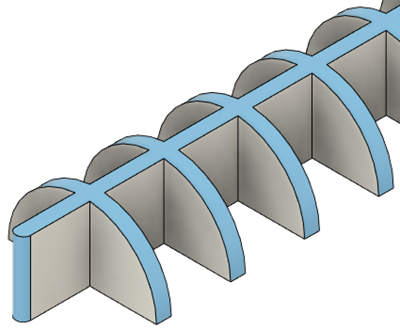

[フル ラウンド フィレット]タイプを使用してフィレットを作成する
フィレットの例
  2. ダイアログで、 [タイプ] ドロップダウン リストから [フル ラウンド フィレット] フィレットのアイコン を選択します。
  3. キャンバスで、削除する中心面にポインタを合わせます。
    フル ラウンド フィレットに使用される側面がキャンバスでハイライト表示されます。選択される側面を変更するには、ポインタを中心面の異なる領域に移動します。
  4. 目的の側面がハイライト表示されたら、中心面をクリックします。
    作成可能な場合は、[フル ラウンド フィレット]ツールのプレビューがキャンバス内のボディに表示されます。
  5. 省略可能: ツールのプレビューが表示されない場合は、ツールのプレビューが表示されるまで、 [サイド 1] と [サイド 2] の面を選択します。
  6. 省略可能: + アイコンをクリックして、リストに選択セットを追加します。手順 3 ~ 4 を繰り返して、同じソリッド ボディ上に追加のフル ラウンド フィレットを作成します。
  7. [OK] をクリックします。
フィレットの例 フィレットの例
