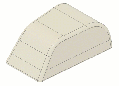

リップの例

リップ アニメーション
