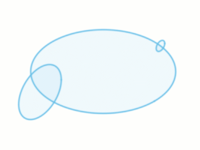

ロフトの例

  2. キャンバスで、ロフトするプロファイルを 2 つ以上選択します。
