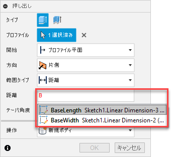

異なるモデリング ツールで値を指定する際、互換性のある値フィールド内をクリックして入力を開始すると、Fusion によりパラメータが自動的に提案されます。
以下のように、ダイアログを設定します。
ダイアログでのお気に入りのパラメータの例
