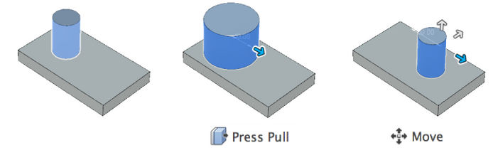

移動/コピー ツールとプレス/プル ツールの比較
[プレス/プル]はジオメトリをオフセットし、[移動]は選択したジオメトリを変更せずにオブジェクトまたはフィーチャを移動します。
この例では、[プレス/プル]によって円柱面がオフセットされ、中心軸が固定された状態で直径を変更することができます。[移動]は、円柱の位置を移動し、直径には影響しません。
