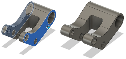

面をオフセットする
[面をオフセット] ツールを使用して、Fusion でソリッド ボディの面を正または負の方向にシフトする方法を学習します。
1 つまたは複数の面を選択し、オフセット距離を指定します。
隣接する曲面の正接面が、幾何学的に可能な場合にオフセットされます。
面をオフセット 面をオフセット
  1. [デザイン]作業スペースの[ソリッド]タブで、[修正] > [面をオフセット]を選択します。
  2. 修正する面を選択します。
  3. マニピュレータをドラッグするか、正確な値を入力します。
  4. [OK] を選択します。
ツールをコミットすると、タイムライン内に新しいオフセット面フィーチャが作成されます。アイコンをダブルクリックすれば、後で編集することもできます。
[面をオフセット]とタイムライン
