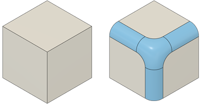

[フィレット]のリファレンス
[フィレット] ツールは、外側エッジから材料を除去するか内側エッジに材料を追加して、Fusion のソリッド ボディのエッジを丸めます。

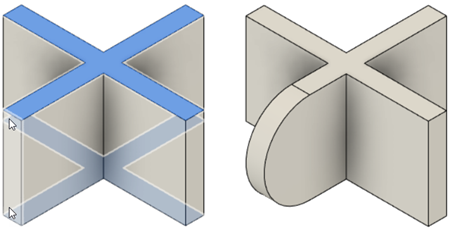

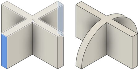

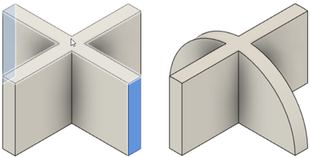

選択のプレビュー

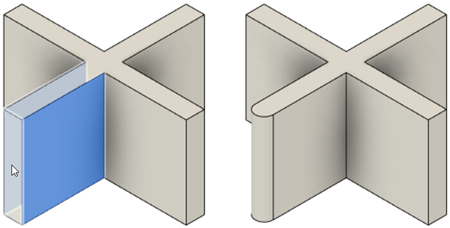

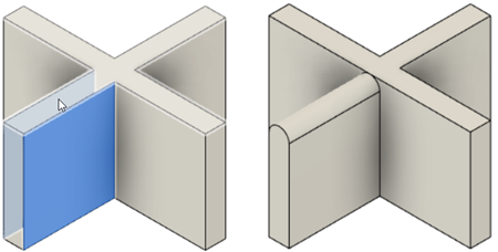

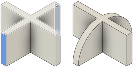

中心面として使用する面にカーソルを合わせると、フル ラウンド フィレットの作成に使用される側面が、キャンバスのボディ上でハイライト表示されます。
マウス カーソルを中心面の異なる領域に移動すると、選択のプレビューで異なる側面がハイライト表示されます。フル ラウンド フィレットに使用する側面がハイライト表示されたら、中心面をクリックします。
長く狭い中心面で、ポインタを置いた領域が面のシェイプに合わせて変化します。目的の側面を選択するために、短いエッジの近くにポインタを置く必要はありません。
フル ラウンド フィレットの選択例 フル ラウンド フィレットの選択例

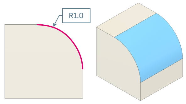

[一定] フィレットのアイコン: フィレット全体に沿って単一の半径値を適用します。 固定半径の例

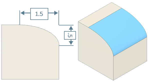

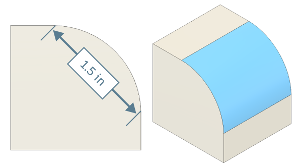

[弦の長さ] フィレットの弦の長さのアイコン: フィレット全体に沿って弦の長さの値を適用して、そのサイズを決定します。弦の長さは、フィレットが終了するエッジと隣接する面が開始するエッジの、2 つの間の距離です。 弦の長さの半径の例

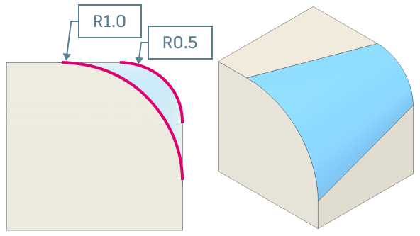

非対称: フィレット全体にわたって両側に一意の半径値を適用します。 非対称半径の例
