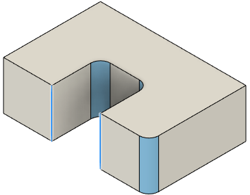

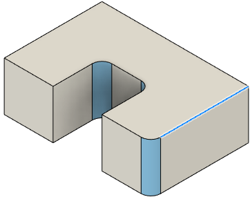

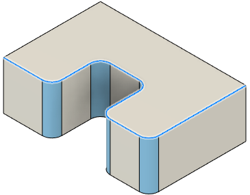

[接面チェーン]がオフの状態では、一度に 1 つのエッジを選択し、次のような[フィレット]の結果になります。
接面チェーン オフ: 選択 接面チェーン オフ: 結果

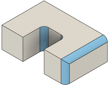

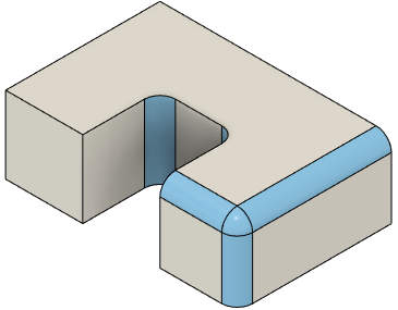

[接面チェーン]がオンの状態では、接線接続されたエッジを選択し、次のような[フィレット]の結果になります。
接面チェーン オン: 選択 接面チェーン オン: 結果

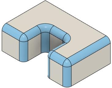

後の方の[フィレット]操作を再実行すると、選択セットが更新されて、新しい接線接続されたエッジが追加され、次のような[フィレット]の結果になります。
接面チェーン オン: 更新された選択 接面チェーン オン: 更新された結果

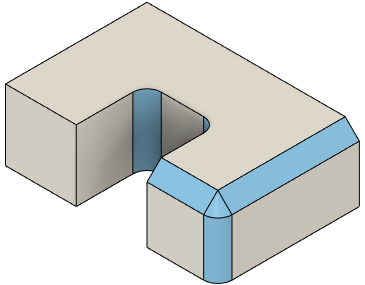

[面取り]の例
1 つのボディから初めて、1 回の[フィレット]操作を次のように行った場合:
接面チェーン: 開始
[接面チェーン]をオフにすると、一度に 1 つのエッジを選択することになり、[面取り]の結果は次のようになります。

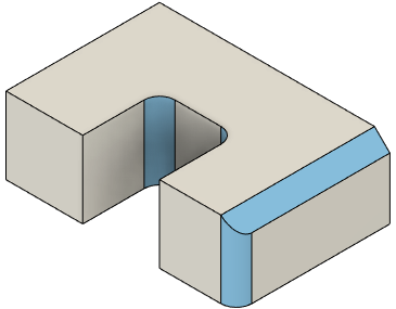

[接面チェーン]をオンにすると、接線接続されたエッジを選択することになり、[面取り]の結果は次のようになります。

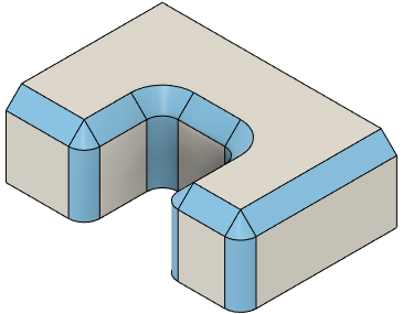

後の[面取り]操作を再実行すると、選択セットが更新されて、新しい接線接続されたエッジが含まれます。[面取り]の結果は次のようになります。
