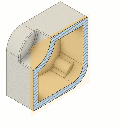

3D 断面図ビューを作成する
[断面解析]を使用して、デザインのすべての表示オブジェクトを切り取るビューを作成し、Fusion デザインの内部の詳細や隠れたフィーチャを表示する方法について説明します。
断面解析の例
断面解析を作成する
  1. ツールバーで、[検査] > [断面解析] 断面解析アイコン を選択します。
    [断面解析]ダイアログが表示されます。
  2. キャンバスで、平面オブジェクトを選択して[切断面]を定義します。
  3. [距離]と[角度]のマニピュレータ ハンドルを調整して切断面の向きを設定するか、特定の値を入力します。
  4. 省略可能: 反転アイコン [反転]をクリックして、どちら側を表示するかを切り替えます。
  5. 省略可能: [断面カラー]を調整します。
    • [コンポーネントから]: 各コンポーネントの色を使用して切断面をシェーディングします。
    • [カスタム]: 選択した色を使用して切断面をシェーディングします。
      • [カスタム カラー]: コンポーネントのカラー スウォッチをクリックしてから、色を選択するか、特定の RGB 値を入力します。
  6. 省略可能: 切断面が断面解析を作成する面に表示される斜め方向のハッチング パターンを非表示にするには、[ハッチングを表示]をオフにします。
  7. [OK]をクリックします。
ブラウザの[解析]フォルダに[断面解析]の結果が表示されます。断面解析は、表示されている間に切断するすべてのコンポーネントに影響します。
