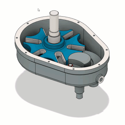

  2. ウィンドウおよびフリーフォームの選択モードの場合:
    • 左から右へクリック アンド ドラッグして、ウィンドウまたはフリーフォーム形状に完全に囲まれているすべてのオブジェクトを選択します。
      ウィンドウ選択モードのアニメーション

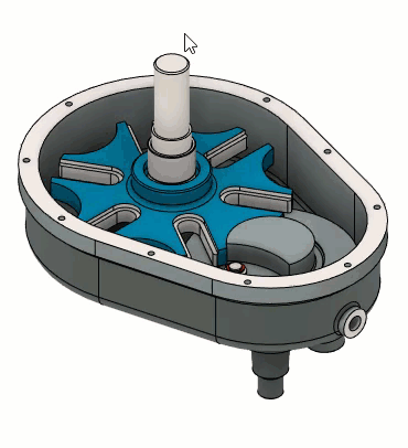

    • 右から左へクリック アンド ドラッグして、ウィンドウまたはフリーフォーム形状と交差しているすべてのオブジェクトを選択します。
    交差選択モードのアニメーション
